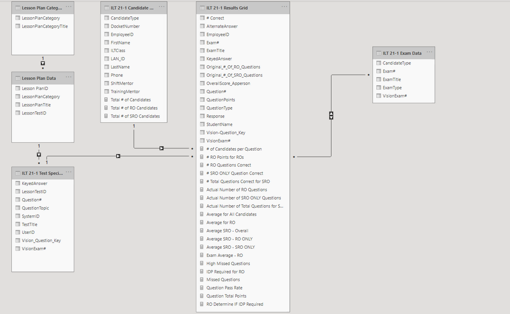

Imagen de la parte aplicable de mi modelo de datos:
Data ModelModelo de datos
Estoy seguro de que estoy cometiendo algún tipo de error novato con el contexto de fila versus el contexto de filtro, pero después de numerosas horas de búsqueda en los blogs, la lectura de varios artículos, y la prueba y el error todavía no lo he averiguado. Cualquier ayuda para desarrollar estas medidas sería muy apreciada.
