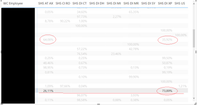

Así que obtuve una lista con varias personas que trabajan en diferentes departamentos. En su mayoría, todos obtuvieron tiempos de trabajo en varios de estos.
La siguiente tabla muestra el porcentaje. Por ejemplo, la fila inferior marcada muestra a una persona que está trabajando el 73% en "SHS DI XP" y el 26% en "SHS AT AX".
En una nueva columna calculé el departamento en el que más trabajan, por lo que esta persona haría referencia a "SHS DI XP", donde luego cuento el número de personas que trabajan en este departamento.
Ahora quiero calcular el número de personas que trabajan en un departamento específico más cada otra persona que trabaja allí dentro de un cierto treshold, como el 15%. Porque en este momento solo puedo calcular cuántos trabajan allí en su mayoría.
Así que si filtro "SHS DI XP" también quiero contar la persona superior marcada con su 35% en XP también, aunque se referiría al departamento AX.
Con esta fórmula (y un rango calculado antes), también con la ayuda de esta comunidad, se hizo el cálculo del departamento donde una persona hace más horas de trabajo y se guardó en una nueva columna.
La nueva debería ser una medida, porque quiero filtrar los diferentes departamentos y mostrar cuántos trabajan en su mayoría allí + cuántos con un mínimo del 15%

@bagabo
Estoy confundiendo con su salida esperada, por lo general puede agregar un filtro adicional para configurarlo en < = 15%. ¿Podría compartir una muestra de pbix ya que suena como si hubiera creado algunas columnas y medidas para tener esta matriz?
