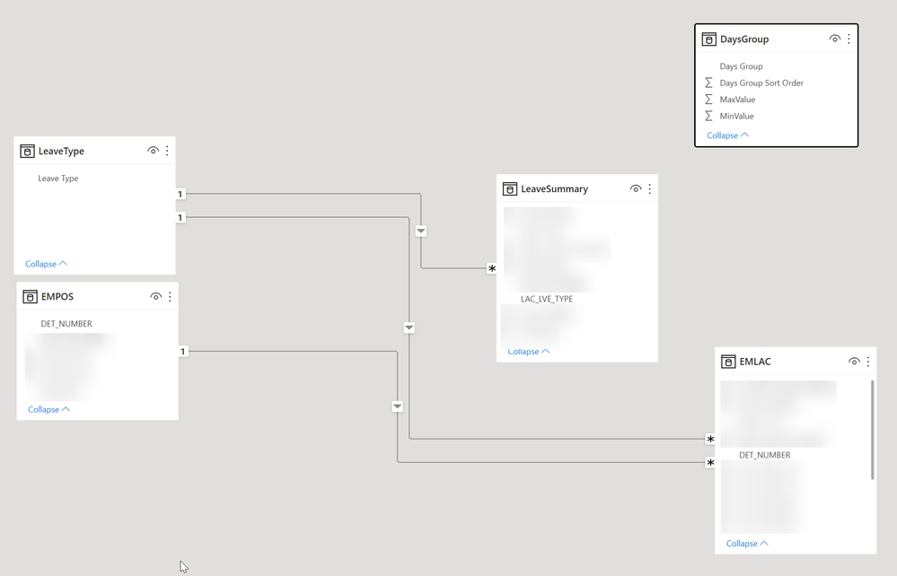

Modelo de datos (parcial)
DaysGroup es la tabla desconectada que estoy usando para crear contenedores en el informe.
LeaveSummary es una tabla agregada de EMLAC con algunas columnas eliminadas para que pueda mostrar datos independientemente del RLS.

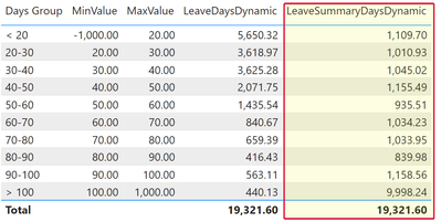

Visual
Las barras grises deben mostrar lo mismo que las barras azules de esta imagen, ya que no hay ningún filtro de ubicación seleccionado.

@KNP si ve el diagrama a continuación, basado en sus datos de muestra, En el cuadro rojo, una nueva medida que proporcioné, amarillo resaltado su medida original y tarjeta visual que muestra el total de días de resumen y el total de coincidencias en todas partes. Algo más está sucediendo con su modelo real, ya que mencionó que hay muchas más columnas en la tabla, si recorta su tabla a solo 3 columnas que dio en el ejemplo y luego prueba la medida, ¿qué obtiene?
Es difícil depurar lo que está sucediendo con información parcial

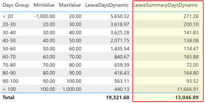

@KNP probar esta medida, hágame saber si funciona, supongo que desea iterar sobre cada fila única en función de GNA_ORG_NAME y LAV_LVE_TYPE para obtener el Total de Días:
Los datos de ejemplo de Leave Summary que proporcionó no son lo suficientemente buenos como para producir el problema porque cada fila de los datos de ejemplo es única.
LeaveSummaryDaysDynamic =
    SUMX (
        SUMMARIZE (
            LeaveSummary,LeaveSummary[GNA_ORG_NAME],LeaveSummary[LAC_LVE_TYPE], "@LeaveSummaryDays", [Leave Summary Days]
        IF (
            [@LeaveSummaryDays] >= MIN ( DaysGroup[MinValue] ) &&
            [@LeaveSummaryDays] < MAX ( DaysGroup[MaxValue] ),
            [@LeaveSummaryDays]

@parry2k - Sus suposiciones son correctas. Tenía esperanzas cuando vi su medida, pero desafortunadamente todavía está devolviendo números incorrectos. Me sorprendería si las filas de la tabla real no fueran únicas.
No puedo entender por qué el total en los >100 días es tan alto (y equivocado).

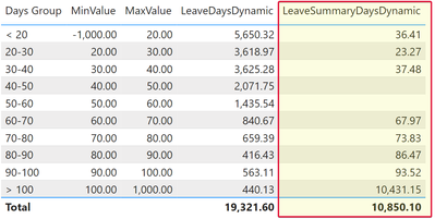

Desafortunadamente eso no ayuda.
Estos son los datos incorrectos actualmente ...
Esto es con su modificación sugerida ...
Debe coincidir con la columna LeaveDaysDynamic ya que no se aplican filtros.

¿Puede explicar la relación entre
EMLAC[DET_NUMBER]
y las columnas en dejar resumen?
Además, hay más columnas en el resumen de salidas que no están en los datos de muestra.
Creo que el problema proviene de la transición automática del contexto causada por su medida. Funciona bien en su primer ejemplo porque está iterando sobre valores únicos. En el que no funciona, está iterando sobre una tabla en lugar de una columna y no necesariamente tiene filas únicas, lo que causa problemas cuando el contexto de la fila se mueve al contexto del filtro.
@bcdobbs - DET_NUMBER es un número de empleado único y no está en la tabla de resumen. Sí, hay más columnas en la tabla de resumen (datos confidenciales).
