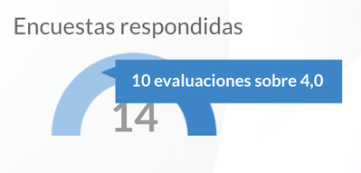

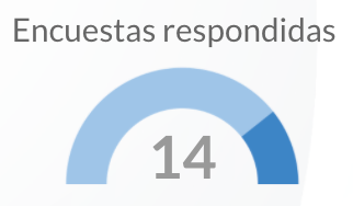

Estoy intentando hacer una visualización de tipo "Medidor" que muestre la cantidad de evaluaciones sobre y bajo 4,0, pero no lo he logrado. Por ejemplo, si tengo 14 evaluaciones y 10 de ellas son sobre 4,0 quiero que se muestre lo siguiente:

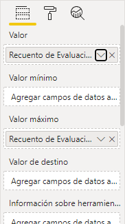

Casi todo, por supuesto que me falta algo pero no sé qué. Quiero usar un medidor radial que muestre cuántas de las evaluaciones están por debajo y por encima de 4.0. Ahora tengo 14 evaluaciones (números entre 1.0 y 7.0), 10 de ellas son superiores a 4.0, por lo que el medidor radial debe tener un valor mínimo de 0, un valor máximo de 14 (número de evaluaciones) y el área azul debe estar en 10 (número de evaluaciones superior a 4.0). No necesito mostrar ninguna aguja. Sé bien que tengo el valor mínimo establecido en 0, el valor máximo como recuento de las evaluaciones (en este caso es 14, pero podría cambiar), y el campo "valor" vacío. Traté de poner la columna "evaluaciones" en el campo "valor" con filtros, pero no encontré ninguno que hiciera lo que quiero. ¿Sabes cómo hacerlo? ¡Gracias!
el campo "valor" debe contener la medida que computa a 10.
Proporcione datos de muestra que describan con precisión lo que desea lograr.

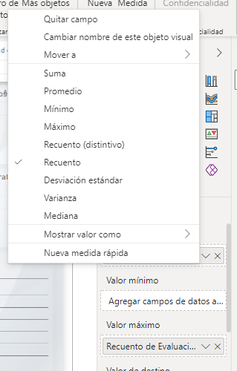

Sí, gracias. Mi problema es que no sé cómo poner esa medida, lo que quiero decir es que pongo la columna "evaluaciones" en el campo "valor" y puedo elegir en la visualización si quiero la suma, promedio, conteo... de las evaluaciones se muestran (lo que se muestra en la imagen de abajo), pero no he podido encontrar la opción de poner un recuento de evaluaciones por encima de 4.0. Adjunto una tabla con los datos del ejemplo mencionado en el comentario anterior (14 evaluaciones, 10 de ellas sobre 4.0).
Tabla con datos

Filtros del campo "valor"
