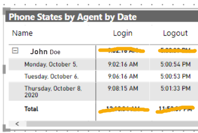

Tengo dos medidas: "Iniciar sesión" y "Cerrar sesión" en una tabla de matriz para mostrar el tiempo de inicio de sesión y el tiempo de cierre de sesión por empleado y por fecha.
login = CALCULATE(Min(table1[STARTTIME_CALC])
,filter(table1,table1[PRIMARY_STATUS]="AVAILABLE"))
 logout = CALCULATE(
        max(table1[STARTTIME])
,FILTER(table1,table1[PRIMARY_STATUS]="OFFLINE"))
Sin embargo, no quiero que los valores de inicio de sesión y cierre de sesión se muestren en el nivel de emplyee de la tabla. Ambos tienen sentido sólo si son por empleado Y por fecha.
Mi pregunta es cómo modificar la medida de inicio de sesión y cierre de sesión para que no devuelvan un valor en la fila employee de la tabla matrix.

Hola @mochabits,
Puede utilizar la función HASONEVALUE para controlar esto, vea el siguiente ejemplo de forumula
measure =
switch(true(),
hasonevalue('table'[user]) && not(hasonevalue('table'[date]), blank(),
hasonevalue('table'[user]) && hasonevalue('table'[date]), [measure],
, blank())

Saludos @Anonymous , aquí deberías condicionar el valor que se muestra en los subtotales, la funcion HASONEVALUE o ISINCOPE te puedes servir bastante para esto, aquí te dejo un enlace para que veas cómo funcionan, HASONEVALUE: https://youtu.be/Q_l-6oYOdJ8, ISINSCOPE: https://youtu.be/OQUqdT7UDeQ
