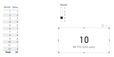

Hay @AlbertLind96,
Puede intentar medir como:
BP YTD (LIM-year) =
CALCULATE(
    SUM('BP 2021'[Value]),
    FILTER(
        ALLSELECTED('BP 2021'[Month]),
        'BP 2021'[Month]<=MAX('IST 2021'[Month])))
Aquí está la salida:
El pbix está unido.
Si todavía tienes alguna pregunta, por favor no dudes en hacérmelo saber.
enlace
¿Es esa la respuesta que estás buscando? Si este post ayuda, entonces por favor considere Aceptarlo como la solución. Realmente apreciar!
