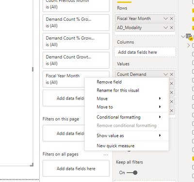

He creado una medida de rango que utilicé para aplicar el formato condicional de un valor de medida, ver más abajo
encuentra formato condicional en el área de valores, menú desplegable de valor.
PBIX modificado adjunto
