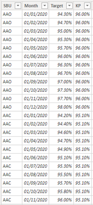

así que tengo una tabla ( "TABLE 1") que tiene 4 columnas, quería crear un kpi usando Línea y gráfico de columnas agrupadas.
el cuadro contiene el objetivo de diferentes SBU para diferentes meses del año 2020.
He creado otra tabla con los mismos nombres de columna, pero el SBU está vacío junto con el destino. (TABLA 2)
Por lo tanto, en mi línea y gráfico de columnas agrupadas cuando no se selecciona ningún SBU debe mostrar los valores de la Tabla 2 y cuando se selecciona SBU debe mostrar el valor máximo de ese SBU en particular durante todos los meses.
pero no sé cómo crear una medida para este problema en particular. En el punto de vista anterior cuando no se selecciona SBU se supone que muestra 94.40 % para el mes de enero de TABLE 2 , en lugar de que está mostrando 94.20% porque está tomando el promedio de todo SBU para el mes enero de TABLE 1

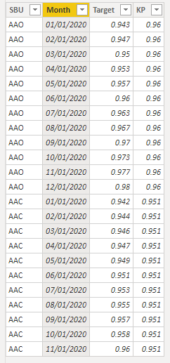

En función de su descripción, he creado datos para reproducir su escenario.
pestaña:
mesa:

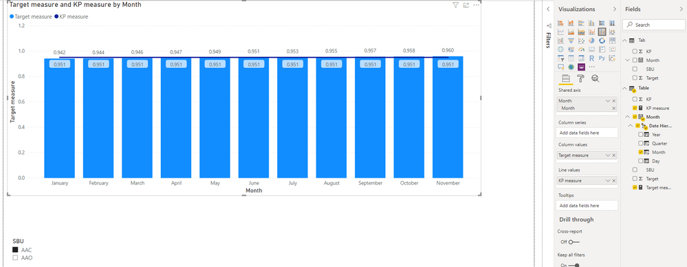

resultado:
