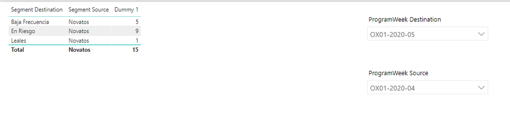

Hola Lin,
Sí, puedo entender que esto es confuso, me ha estado confundiendo todo el día!
Este es un ejemplo de lo que quiero:
Por lo tanto, el usuario puede elegir una semana de destino (por ejemplo, la semana pasada) y una semana de origen, digamos la semana anterior, utilizando las segmentaciones de datos. A continuación, la tabla mostrará todas las combinaciones de segmentos que las personas tenían en esas semanas. Por ejemplo, si sólo había 3 personas en mis datos, y esto es lo que sucedió:
"Johnny fue de Leales a Baja Frequentia" y "Lizzy fue de Novatos a En Riesgo", y "Benny también fue de Novatos a En Riesgo"
Los datos resultantes deben mostrar:
Segmento de origen del segmento de destino Número de usuarios
Baja Frequentia Leales 1
En Riesgo Novatos 2
Esa es la idea.
Como se puede ver en el ejemplo he llegado razonablemente lejos con él. El problema es que la segunda columna tiene que ser una medida, y esa medida utiliza actualmente un "MAX(segmento de destino)" que siempre dará A Novatos.
Espero que esto ayude un poco. ¡Perdón por confundirte!
Jaap

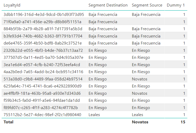

Llegué tan lejos como para conseguir una fila por cada UUID con cada destino y fuente, simplemente no puedo averiguar cómo agrupar esto por cada combinación de segmentos 😞 (y no, simplemente cambiar el loyaltyID a un recuento no funciona, la medida que utilizo para crear los datos de origen de segmento no juega bien con eso.
Aquí está la medida de referencia:
_Segment en el período de comparación ?
VAR SelectedWeekInPast á SELECTEDVALUE(ProgramWeekSelector[ProgramWeekCombination])
devolución
CALCULAR(
MAX('rfm LoyaltySegmentation'[SegmentName]),
ALL('rfm LoyaltySegmentation'[SegmentName]),
'rfm LoyaltySegmentation'[ProgramWeekCombination] - SelectedWeekInPast
