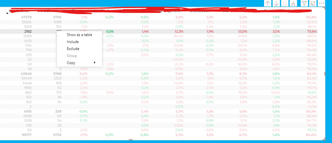

Hola a todos,
Necesitaría que mi objeto visual Matrix se "ampliase" mostrando ciertos puntos de datos como tabla. Pero cada vez que intento hacer eso no obtengo la opción "Mostrar punto de datos como tabla":
¿Puedo hacer esto u otra buena alternativa?

Hola @JoaoSMatos
Según mi prueba, si todos los campos Valores de un objeto visual Matriz son columnas de las tablas, la opción 'Mostrar punto de datos como una tabla' está disponible al hacer clic con el botón derecho en un punto de datos en el objeto visual. Pero si una medida está en el objeto visual como un campo Valor, la opción 'Mostrar punto de datos como tabla' no está disponible. ¿Así que no obtienes esta opción probablemente porque tienes medidas en ella?
De todos modos, crear otra mesa junto a ella es una buena idea. O el uso de una página de informe de información sobre herramientas con un objeto visual de tabla o matriz en ella también es una opción alternativa como sugiere Amit.

Realmente no resolver mi problema ya que lo que necesito es mostrar una gran cantidad de información. He decidido crear otra mesa junto a ella.
