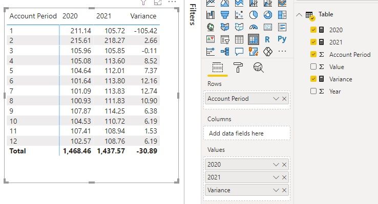

A pesar de ser algunas soluciones que he visto a esta misma pregunta, ninguna parece funcionar para mí. Simplemente quiero una nueva columna que me da los datos para 2021-2020, que es un simple análisis de varaince para cada contabilidad preído en la tabla
Al crear esta medida me da dos columnas idénticas! ¡Sólo necesito uno! Sólo para que sepas que mi tabla de datos 2021 y 2020 están todos en la misma columna que Value

Hola @ESDC ,
Puede crear una medida para cada año por separado para obtener el valor de suma y colocarlos en la matriz como valores. A continuación, puede utilizar estas dos medidas para obtener el valor de varianza y también colocarlo como valor en la matriz.
2020 = SUMX(FILTER('Table','Table'[Year]=2020),'Table'[Value])
2021 = SUMX(FILTER('Table','Table'[Year]=2021),'Table'[Value])
Variance = [2021] - [2020]
Ejemplo:

Hola Jing Zhang,
¡Muchas gracias! Para aquellos de ustedes que ven esta solución que tiene que introducir las medidas a continuación seprately!
2020 - SUMX(FILTER('2020 & 2021 FYS','2020 & 2021 FYS'[Year]-2020),'2020 & 2021 FYS'[Valor])
2021 - SUMX(FILTER('2020 & 2021 FYS','2020 & 2021 FYS'-2021),'2020 & 2021 FYS'[Valor])
Variación [2021] - [2020]
