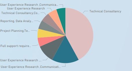

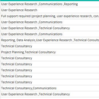

Necesito contar valores únicos en una columna que contiene varios valores y representar cada uno de los valores únicos en un gráfico circular. Los datos de la columna no son muy limpios, ya que proceden directamente de formularios a una lista de SharePoint.
Columna
Gráfico circular actual
¿Cómo podría contar cada uno de estos y luego representar los valores únicos en un gráfico circular?
