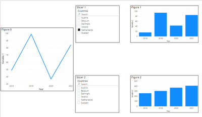

Hola. Estoy tratando de aplicar dos controles deslizantes separados para un objeto visual. Los datos en los que estoy trabajando tienen la siguiente estructura:
PaísesañoVariable 1Variable 2Variable 3
Austria2018755621
Austria201975243
Austria202048793
Austria2021736917
Bélgica2018825756
Bélgica2019673611
Bélgica202034455
Bélgica202119052
Dinamarca2018223456
Dinamarca2019851548
Dinamarca202053157
Dinamarca20215727100
Irlanda2018721837
Irlanda2019781954
Irlanda2020159762
Irlanda2021374572
Países Bajos2018491680
Países Bajos2019999465
Países Bajos2020374312
Países Bajos2021848513
Suecia201830799
Suecia201954894
Suecia2020557664
Suecia2021999394
El propósito principal del panel que quiero crear es comparar dos países/entidades. Quiero tener la siguiente estructura:
Así que la idea es que, Slicer 1 elige el país para la Figura 1, Slicer 2 elige el país para la Figura 2, pero ambas segmentaciones deben elegir un país (cada uno) para la Figura 0 - por lo que debe tener dos líneas. Cuando elijo un país en cada segmentación, la Figura 0 se queda en blanco. Agradecería cualquier ayuda para solucionar esto, pero también cualquier idea que tendría una manera más directa de representar este concepto.

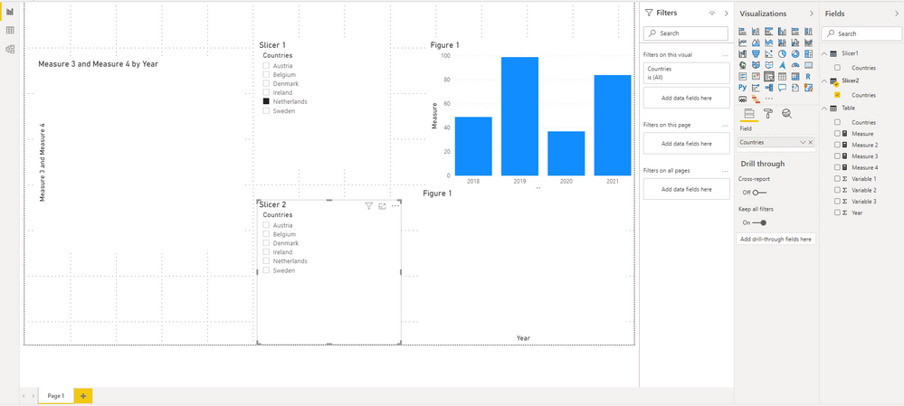

No @nrustamli,
El archivo está aquí, puede comprobar si es lo que desea.
Porque no conozco sus necesidades, así que el valor que se muestra en mi imagen es la variable 1.
Measure =
    SUM ( 'Table'[Variable 1] ),
    FILTER ( 'Table', [Countries] = SELECTEDVALUE ( Slicer1[Countries] ) )
Measure 2=
    FILTER ( 'Table', [Countries] = SELECTEDVALUE ( Slicer2[Countries] ) )
Measure 3 = IF(ISFILTERED(Slicer2[Countries]),[Measure])
Measure 4 = IF(ISFILTERED(Slicer1[Countries]),[Measure 2])

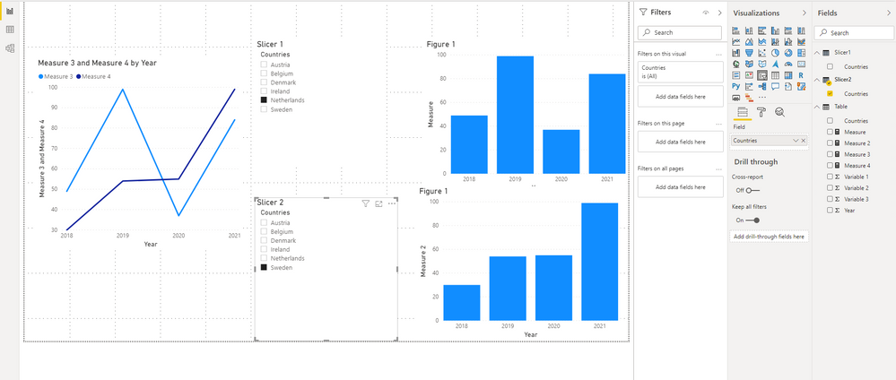

No @nrustamli,
Measure =
Measure 2=
Stephen Tao
Muchas gracias Stephen, esto de hecho lo resuelve!

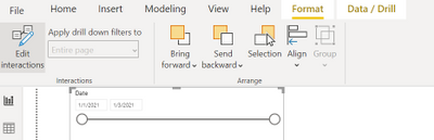

Puede utilizar la opción editar interacciones en la pestaña formato (Seleccione slicer primero y luego vaya a la pestaña Formato) para solucionar este problema.

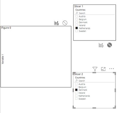

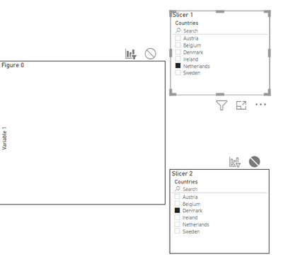

Hola, ¿podrías explicar esto? Porque mi primer pensamiento fue sobre las interacciones, así, aquí cómo se ven las interacciones de Slicer 1:
Y aquí están las interacciones de Slicer 2:
¿Hay algo más que ded haga aquí?
