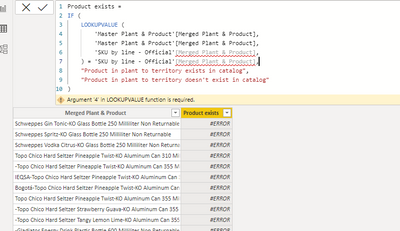

Estoy haciendo una columna calcualada de búsqueda, pero no funciona
Básicamente tengo una tabla llamada 'Master Plant & Product' que tiene que xlooup sus valores en otra tabla llamada 'SKU by line - Official'.
La declaración IF que utilizo es muy simple:
El valor IF en la columna Planta y producto combinados de 'Master Plant & Product' se encuentra en la columna Planta y producto combinados de la tabla 'SKU por línea - Oficial', luego devuelva un "Existe" y "No existe".

Estoy tratando de replicar eso con un valor de búsqueda, pero me da un error:

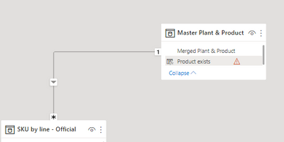

La relación es un 1:M
¿Puede aconsejar cómo hacer que funcione?

Pruebe esto en su lugar ...
IF('Master Plant & Product'[Merged Plant & Product] IN DISTINCT('SKU by line - Official'[Merged Plant & Product]), 1,0)
Es posible que haya tipeó los nombres de sus columnas, así que compruébelos dos veces.

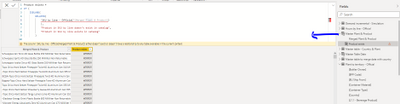

Hay @KNP
Mire el error después de usar relacionado:
Extrañamente tengo una relación.
¿Alguna idea?
Gracias.
Wow @KNP
¡Funcionó! entonces, ¿el distinto en su dax básicamente convirtió los valores duplicados en valores únicos correctos?
Muchas gracias 🙂
Simplemente obtiene los valores únicos de esa columna de la tabla SKU para compararlos con la tabla Maestra. Así que no hay que comparar cada fila.
Al menos, así es como entiendo que funciona.
Me alegro de poder ayudar, especialmente porque mi conocimiento de DAX es un trabajo en progreso. 😁
Muchas gracias @KNP
Supongo que los valores duplicados en la tabla SKU estaban haciendo ruido y no podían devolver el valor.
¡Gracias!

Parece que el RELACIONADO (al menos en este escenario) solo funciona sobre la mesa en el lado 'muchos' de la relación. Entonces, en su caso, la columna tendría que agregarse a la tabla SKU, creo.
Habrá una mejor manera. Vamos a hacer un poco más de investigación.
