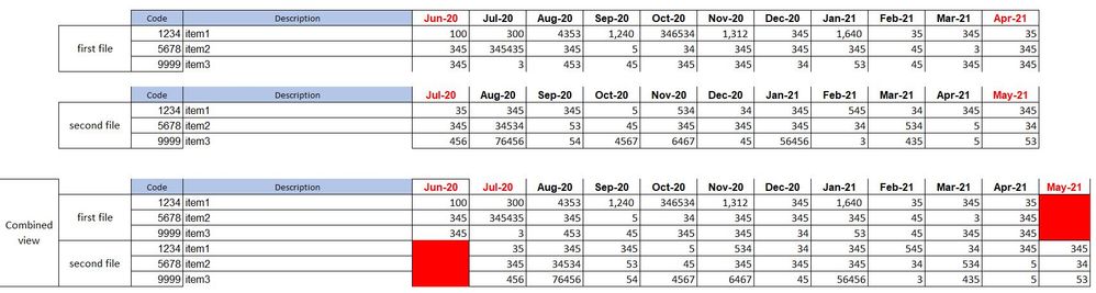

Hola Equipo,
Tengo archivos mensuales de Excel que contiene un pronóstico para algunos elementos, cada elemento tiene un código y descrition.
la tabla que recibo mensualmente contienen la primera columna llamada "código", segunda columna llamada "descripción", luego 6 columnas más que se nombran por 1st of the month
es decir, si estamos en abril, la 1a columna se llama 1-4-2020, luego la segunda columna llamada 1-5-2020,... hasta la 6a columna que se llamará 1-9-2020.
luego el próximo mes cuando estemos en mayo, la 1a columna se llama 1-5-2020,... y última columna i llamada 1-10-2020 ; imagen adjunta.
Necesito combinar esos archivos mensuales juntos, ver como imagen adjunta.
entonces necesito desicodar todas las columnas excepto el "Código" y "Descripción"

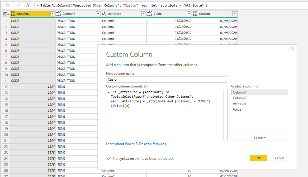

    Hola @ahmadhlawa ,
    Compruebe este archivo: Descargar PBIX
    He importado los datos usando FOLDER como conector, edita el archivo de ejemplo de transformación:
    1 -> Despivotar los datos
    2-> Este código asigna las fechas en el orden correcto.
    3 -> Filtrar la columna1 dejando fuera los valores de CODE.
    4 -> Quitar la columna Atributo.
    El último paso es pivotar las fechas utilizando los valores y no agregarlas.
    Espero que ayude.

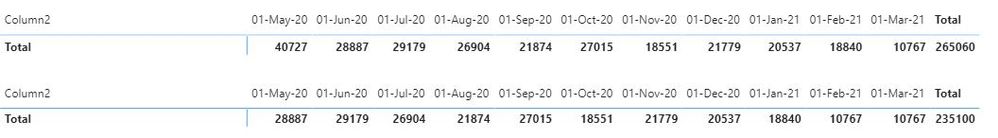

      @camargos88 gracias, pero me da el siguiente resultado. para cada fuente
      sin embargo, souce 1 contiene valores del 1 de mayo de 20 al 1 de marzo21, y la fuente 2 contiene valores del 1 de junio20 al 1 de abril21.
      amablemente refiriéndose de nuevo a la vista combinada en mi publicación como la salida requerida (células rojas significa columna de mes debe aparecer con un valor cero).
