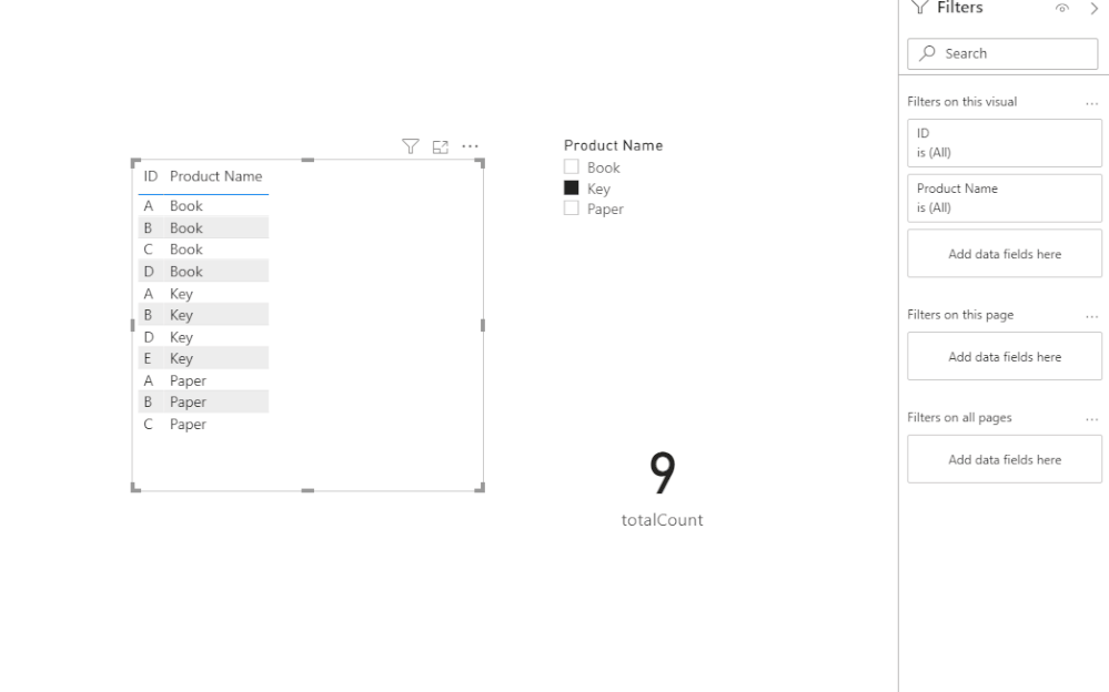

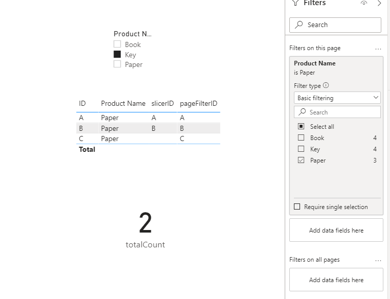

Mis visualizaciones tienen este aspecto:

Hola @nadavbi ,
Las dos medidas se utilizan para especificar lo que se seleccionan en Segmentación de datos y Filtro de página por separado.
Podrías echar un vistazo a mi archivo pbix aquí.

Hola @Eyelyn9 ,
Usted entiende correctamente y se parece a la dirección, pero ¿puede por favor explicar lo que hay detrás de su totalCount visual?
Además, ¿qué hizo para que la tabla presente solo los valores del panel de filtro (Paper), mientras que la misma columna también se filtra por Key.
Editar: Traté de reproducir sus otros pasos, pero tampoco entiendo cómo es posible este paso:
slicerID -
VAR _sele -
    SELECTEDVALUE ( productSlicer[Nombre del producto] )
Acaba de definir productSlicer como una medida. ¿Cómo puede insertar esto en una función SELECTEDVALUE?
Gracias
