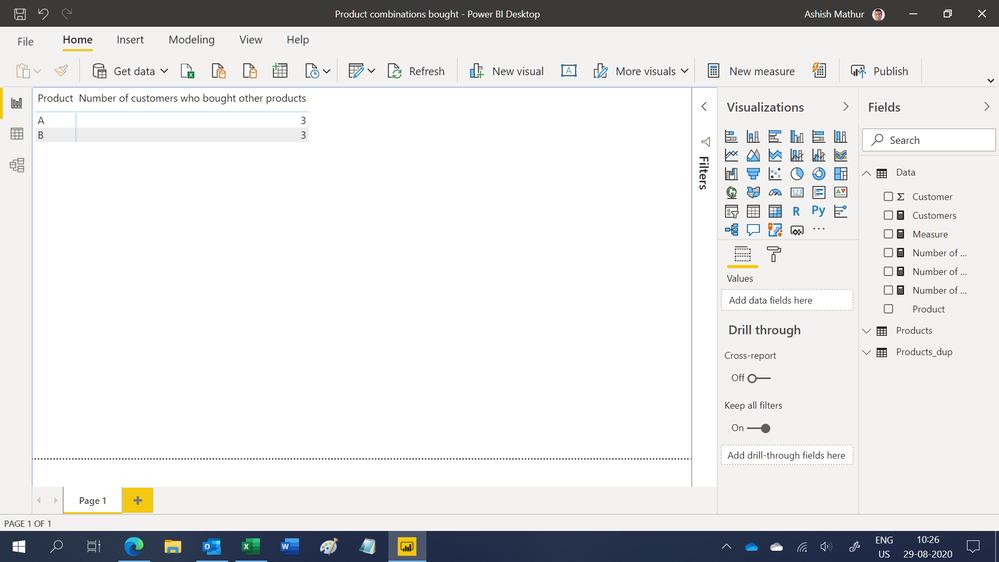

Ashish_Mathur
Puede descargar mi archivo PBI desde aquí. Con un poco más de esfuerzo, es posible que pueda obtener A&B, pero puede llevarlo hacia adelante desde aquí.
Espero que esto ayude.
Ashish Mathur
http://www.ashishmathur.com
