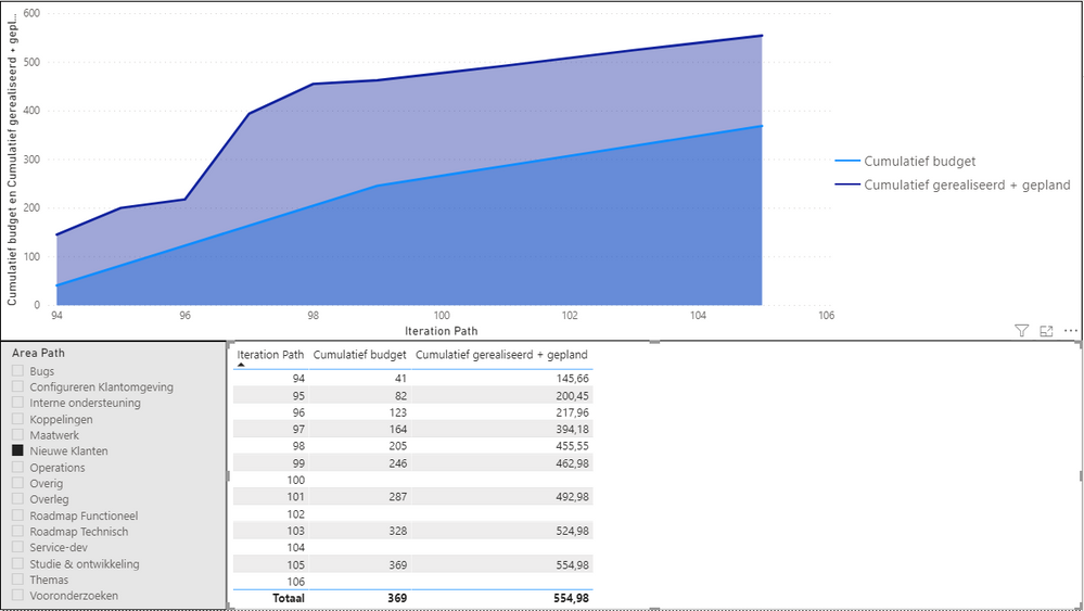

El problema es que 'Presupuesto' no calcula correctamente: cuando 'Gasto real' no contiene ningún valor, 'Presupuesto' no se suma en absoluto.
En la imagen de abajo el presupuesto debe ser una línea recta: 41 horas cada sprint.

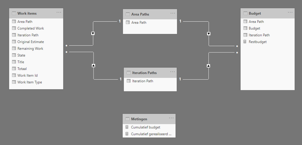

Este es el modelo de datos:

Gracias por la respuesta! Usé deliberadamente esta fórmula ya que quiero calcular el presupuesto total de RUNNING.
Para el camino de área visible ('Nieuwe Klanten') el presupuesto es el mismo por área, pero para otros caminos de área difiere por sprint.
