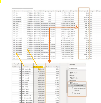

Hola amigos de Power Bi,
Desde hace una semana pongo que estoy investigando cómo incluir una nueva tabla de tipos de interés y acceso según el periodo de cada línea.
Vínculo a los archivos PBIX

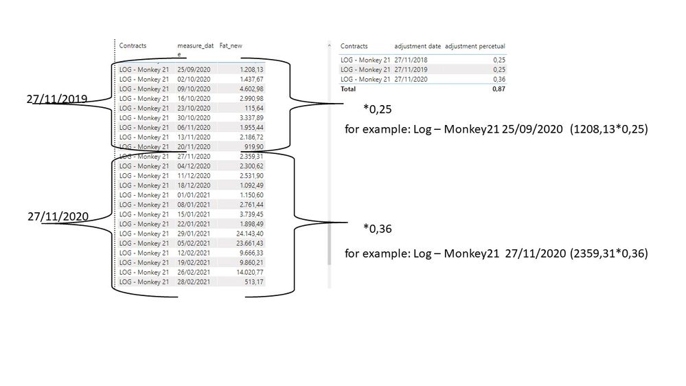

Hola, @DataInsights Gracias por su ayuda, lo siento por el retraso, estaba tratando de resolverlo con su ayuda.
Hice una prueba y todavía no consemecí el resultado esperado, así que hice un ejemplo del resultado que quiero.
Una columna calculada según las líneas "Fat_new" de la tabla "dbo", multiplicada por las líneas de la columna "porcentaje de adustment"
tabla "fRreaadjustment", respetando las fechas de contabilización, no teniendo valor correspondiente en las filas de la columna "porcentaje adustment" de la tabla "fReajustes", devolver el mismo valor de las filas "Fat_new" de la tabla "dbo".

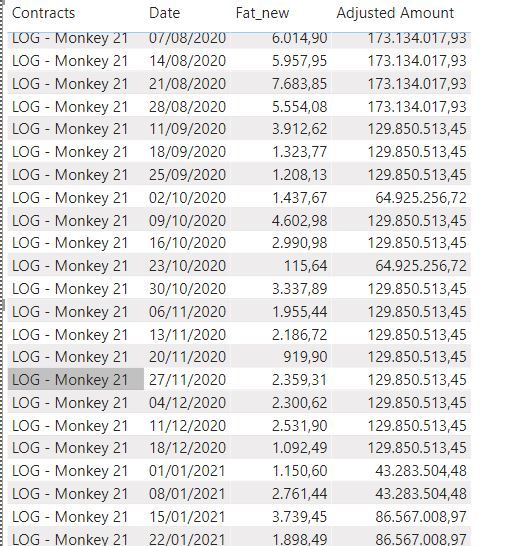

Gracias por la ayuda @DataInsights, pero cuando lo aplico a mi archivo, se me ocurre otro valor, hice algunas variaciones sin éxito.
@coliveira77,
Intente desglosarlo para que pueda ver cada componente del cálculo. Después de RETURN en la medida, coloque vRate en lugar de vResult. Esto mostrará la tasa que se está utilizando. Haga lo mismo con cada variable para identificar el problema.
