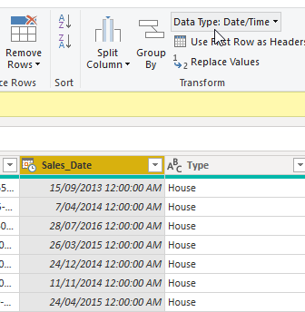

Tengo una columna de datos (fecha de ventas), formateada como una fecha, que estoy usando como una segmentación de página.
El objeto visual se carga bien y filtra los datos OK, PERO no se ajusta de forma predeterminada al intervalo correcto (min (primero) y max (último) de los valores devueltos).
Por lo que puedo ver, el campo tiene un formato corrrectly como una fecha y el valor funciona técnicamente como un filtro en el panel de filtro, pero el intervalo de fechas de segmentación de datos no representa el rango de datos en sí.

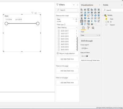

No pude reproducir tu escenario. Funcionó bien de mi lado. Me pregunto si hay algunas rebanadoras o filtros aplicados en el objeto visual de la segmentación.
Sin filtros:

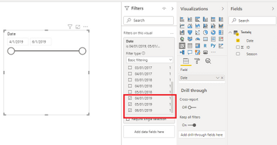

Con filtros:

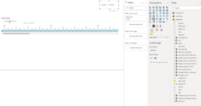

Gracias @v-alq-msft pero no hay filtros en juego en absoluto. Aquí hay una nueva página con sólo dos segmentaciones de datos en ella usando exactamente los mismos datos que la entrada:
Segmentación predeterminada:
Cronología 2.1.1:
Puede ver que la línea de tiempo 2.1.1 muestra el rango correcto mientras que la segmentación de datos predeterminada no lo hace. ¿Alguna otra idea?

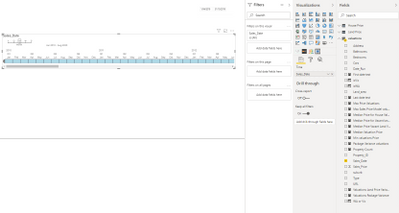

¿Parece que tal vez es un error con la cortadora fuera de la caja? Acabo de traer el Microsoft Custom Visual (Línea de tiempo 2.1.1) y althouggh no adecuado para mi caso de uso, debido a su tamaño, seleccionó las fechas de inicio y finalización correctas:
