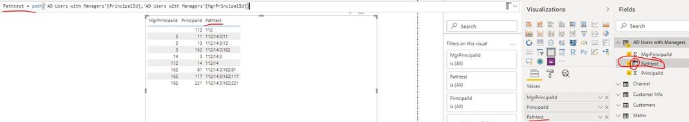

Hola @billjn ,
Por favor, cree una columna calculada en lugar de medir con la misma fórmula al igual que la siguiente captura de pantalla, funciona bien.

Hola @billjn ,

¡Muchas gracias! Eso fue - la creación de una columna en lugar de una medida!!!
