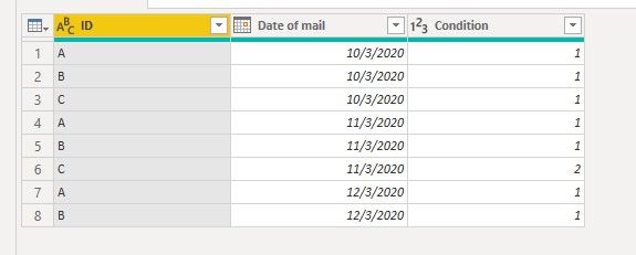

Por ejemplo. Mi conjunto de datos tiene este aspecto.
IdFecha del correo
A
10-03-2020
B10-03-2020
C10-03-2020
A11-03-2020
B11-03-2020
C11-03-2020
A12-03-2020
B12-03-2020
En esta tabla, me gustaría eliminar los últimos A y B, ya que es la tercera vez que estos ides de cliente se producen en mi tabla. ¿Alguien sabe cómo hacer que esto suceda?

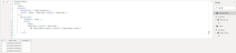

Hola @jeroen_adelmund ,
También podemos crear una tabla calculada utilizando el siguiente dax para satisfacer sus requisitos, el segundo parámetro también se puede utilizar para crear una columna calculada en la tabla de origen.
Filtered Table =
FILTER (
    'Table',
        DISTINCTCOUNT ( 'Table'[Condition] ),
        FILTER ( 'Table', 'Table'[ID] = EARLIER ( 'Table'[ID] ) )
    ) = 1
        && CALCULATE (
            COUNTROWS ( 'Table' ),
            FILTER (
                'Table',
                    && 'Table'[Date of mail] <= EARLIER ( 'Table'[Date of mail] )
        ) <= 2

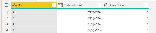

El "1" en la fórmula no significa condición igual a 1, significa que sólo hay un valor único en la condición para cada id. ¿El siguiente ejemplo cumple sus requisitos?
Community Support Team _ Dong Li

Tengo una pregunta posterior con la que espero que me pueda ayudar también. Mi conjunto de datos tiene otro error. Todos ocurren dos veces ahora, pero cada uno debe tener la misma condición para ambas ocurrencias (ya sea 1 o 2). Sin embargo, este no es el caso. Mis datos se ven así ahora:
IdFecha del correoCondición
A10-03-20201
B10-03-20201
C10-03-20201
A11-03-20201
B11-03-20201
C11-03-20202
En este caso, me gustaría eliminar C porque la condición no es la misma para ambos occurences. Quiero queme con A y B.
