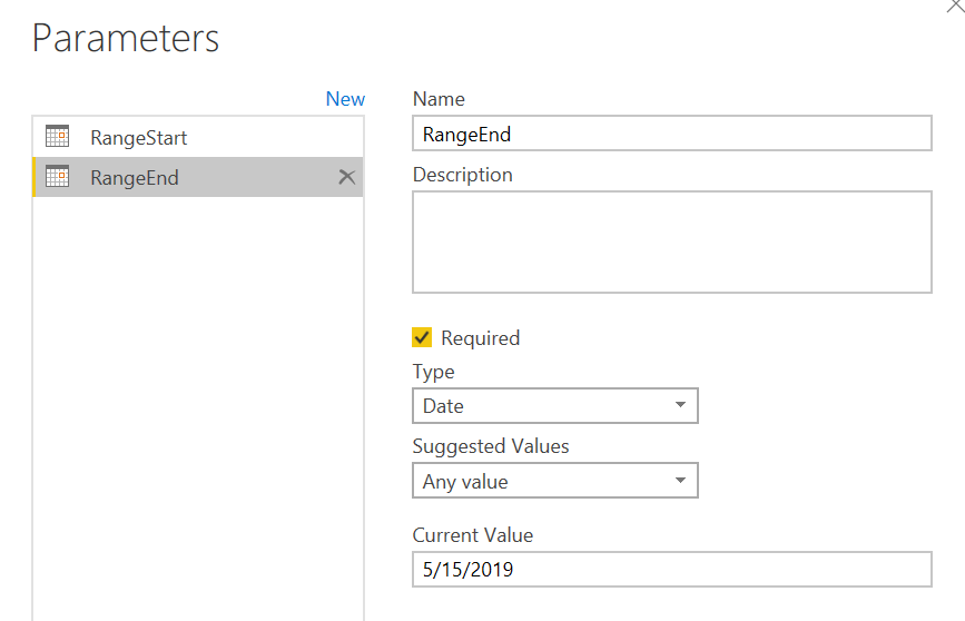

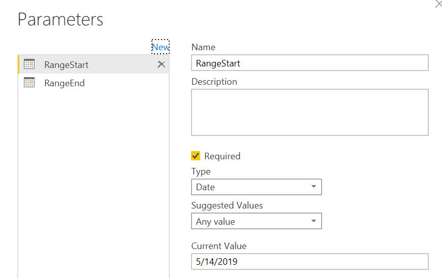

Se ha seguido la documentación oficial para configurar los parámetros de RangeStart y RangeEnd.
Aquí mis capturas de pantalla para ellos.
2020-05-04_2226.pngRangeStart2020-05-04_2226_001.pngRangeEnd

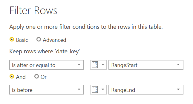

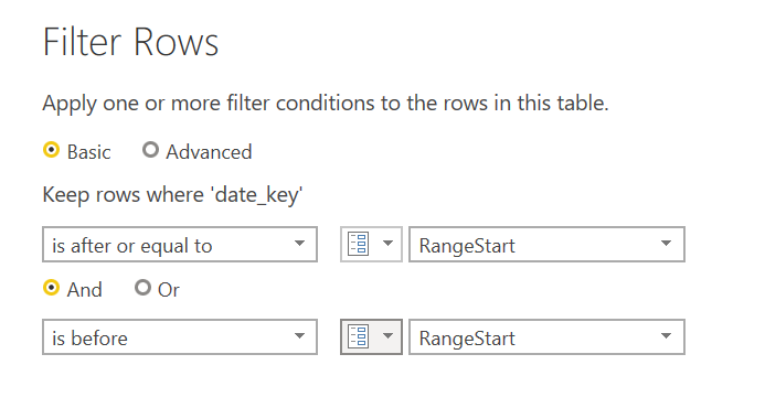

Aquí está mi captura de pantalla Filtrar filas:
2020-05-04_2228.pngFiltrar filas

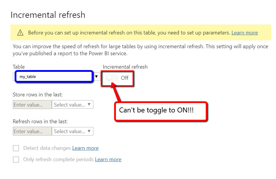

Cuando llegue a la pantalla Actualización incremental, no puedo activar el botón.
2020-05-04_2230.pngLa actualización incremental no puede cambiar a ON

Los nombres de los parámetros deben ser "RangeStart" y "RangeEnd" y su tipo debe serFecha/Hora, no solo Fecha.

Sí, como sugiere @nandukrishnavs ,el tipo de parámetro debe ser Fecha/Hora, no solo Date.Besides debe tener una columna de fecha y hora en la tabla original que se filtrará por parámetro.

@dtran
Está utilizando RangeStart en lugar de RangeEnd. Por favor, verifique eso.

Disculpas... esta es la captura de pantalla correcta. Estoy usando RangeEnd en los parámetros inferiores
2020-05-04_2258.pngfiltrar filas
