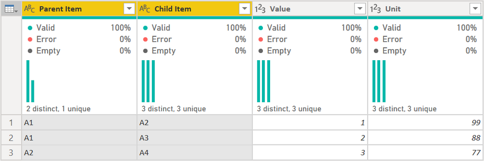

Entonces tengo una lista de materiales como:
Elemento principalArtículo infantilValorUnidad
A1A2XX
A1A3XX
A2A4XX
Como puede ver, el maestro de elementos tiene todos los elementos primarios y secundarios.

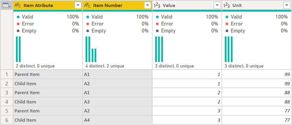

  2. Como alternativa, puede modelar esto en Power Query para despivot las columnas de elemento, convirtiendo esto:
    2. en esto:
La nueva tabla de Power Query ahora le permitiría hacer que su tabla de DIM de elemento filtre su número de artículo aquí como una relación de 1 a muchos y, a continuación, simplemente usaría algo como esto para obtener elementos primarios/secundarios específicos:
Parent Totals =
SUMX(
    FILTER(
        'Table',
        'Table'[Item Attribute] = "Parent Item"
    'Table'[Value]
La transformación de código M completa está a continuación, pero básicamente acabo de seleccionar las columnas Padre/Hijo, hice clic con el botón derecho y seleccioné COLUMNAS UNPIVOT seleccionadas.
    Source = Table.FromRows(Json.Document(Binary.Decompress(Binary.FromText("i45WcjRU0lFyNAISIIalpVKsDkzQGEiAJCwsIIIgtqMJkABJmJsrxcYCAA==", BinaryEncoding.Base64), Compression.Deflate)), let _t = ((type nullable text) meta [Serialized.Text = true]) in type table [#"Parent Item" = _t, #"Child Item" = _t, Value = _t, Unit = _t]),
    #"Changed Type" = Table.TransformColumnTypes(Source,{{"Parent Item", type text}, {"Child Item", type text}, {"Value", Int64.Type}, {"Unit", Int64.Type}}),
    #"Unpivoted Columns" = Table.UnpivotOtherColumns(#"Changed Type", {"Value", "Unit"}, "Item Atribute", "Item Number"),
    #"Reordered Columns" = Table.ReorderColumns(#"Unpivoted Columns",{"Item Atribute", "Item Number", "Value", "Unit"})
