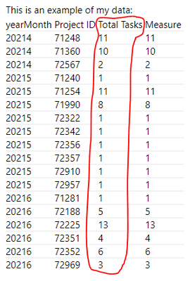

Tengo un gráfico de barras con Año-Mes en el eje X y mis valores del eje Y = promedio de tareas por proyecto.
Este es un ejemplo de mis datos:
añoMonth Id. de proyecto Total de tareas medir
20214712481111
20214713601010
202147256722
202157124011
20215712541111
202157199088
202157232211
202157234211
202157235611
202157235711
202157291011
202157295711
202167128111
202167218855
20216722251313
202167235144
202167235266
202167296933

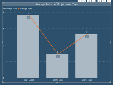

Así que tengo el gráfico de barras que representa "Total de tareas por proyecto a lo largo del tiempo". Ahora me gustaría agregar una línea horisontal que represente el promedio de tareas por proyecto durante TODO el tiempo, pero todo lo que intenté (ALL, ALLEXCEPT, FILTER, etc.) terminó parecerse así:
Necesito que la línea naranja no se vea afectada por el mes, sino más bien las tareas totales divididas por proyectos totales divididos por 3 meses.
La línea promedio disponible por el panel de análisis me da el valor correcto (5.33 en este caso), pero necesito visualizar ese valor en una tarjeta, y estoy haciendo algo mal ...

Hola @v-janeyg-msft simplemente agregué el campo "tareas totales" a los valores de columna del objeto visual y cambié el resumen a Promedio (8, 5 y 3 se redondearon hacia arriba):

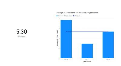

@Analyst1991 , Pruebe si esta medida puede funcionar
calculate(averageX(values(Table[Yearmonth]),[Measure]), allselected(Table[Yearmonth]))
