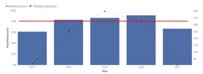

Me gustaría agregar una línea de destino (línea horizontal constante) en el eje Y primario en un gráfico combinado (línea y columna apilada) sin sacrificar el eje Y secundario (que tiene una escala diferente). ¿Cómo puedo hacer esto? El panel De análisis no me proporciona ninguna característica y agregar una medida al valor de línea solo me da una línea en el eje Y secundario (que necesita tener una escala completamente diferente del eje Y principal).
Así que para borrar las cosas: ¿cómo agredo una línea roja como en la imagen de abajo en el valor del 80% del eje Y primario (izquierda)?

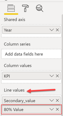

@G3N3XT agregar la siguiente medida y luego ponerla en la sección de valor de línea
80% Value =
VAR __max = MAXX ( ALL ( Blad1[Year] ), [Secondary_value] )
VAR __len = LEN ( FIXED ( __max, 0, TRUE() ) )
VAR __subtract = VALUE ( "1" & REPT ( "0", __len - 1 ) )
VAR __result = ROUNDUP ( __max , ( __len - 1 ) * -1 ) - __subtract
RETURN __result

Hola Parry, Gracias por la respuesta hasta ahora! Así que entiendo que el camino a seguir es crear una línea adicional en el eje secundario usando DAX, de modo que se calcule sobre el valor del 80% del eje primario artificialmente. La medida ahora sólo se descompone en caso de utilizar una escala de eje secundario diferente y luego "auto" (que será necesaria más adelante). Cuando tiene la escala del eje mínimo/máximo establecida en "auto", ¿se evalúa siempre como el número redondeado más cercano (por ejemplo, mil más cercanos por encima/por debajo del valor máximo/min en caso de miles en los datos)?
¿Hay alguna manera de establecer los valores min/max del eje Y en una variable/medida en lugar de un número codificado de forma rígida o "auto"?
