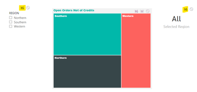

Interacciones de visual a segmentación de datos
¿Es posible filtrar las opciones de segmentación de datos con interacción desde un objeto visual?
Tengo interacción de visual a segmentadora establecida para filtrar
Puedo filtrar el objeto visual seleccionando la opción en la segmentación de datos...
Pero, si trato de hacer lo contrario, otros objetos visuales se filtran pero, la segmentación no se ve afectada...

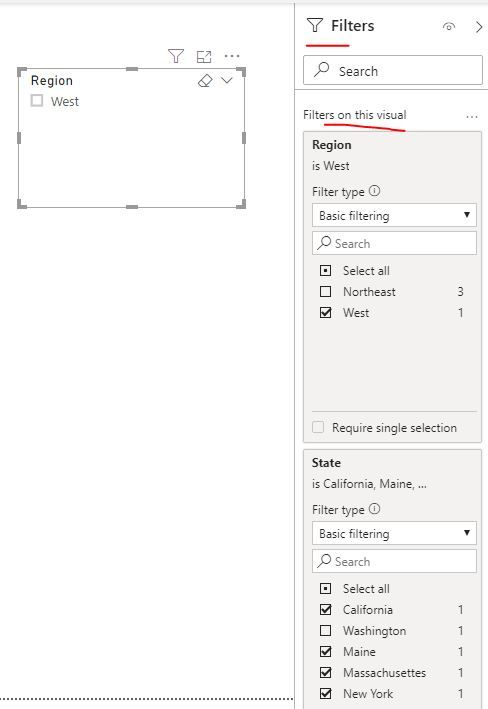

Hola @RobertSlattery ,
Puede aplicar un filtro de nivel visual en la segmentación de datos para filtrar la opción de segmentación de datos.
Rena
Rena

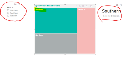

Me gustaría usar la solución de yingyinr, pero admitiré que no la estoy captando en función de lo visual proporcionado en la respuesta. Tengo muchas ganas de que mi cortadora se actualice para reflejar una selección hecha en un visual en la misma página, pero después de sumergirme la mayor parte de la tarde en ella, todavía no me estoy metiendo en ninguna parte con algo que pensaría que debería tomar unos segundos. ¿Puede dar más detalles sobre los pasos a seguir? Gracias.
TomMartens
puede proporcionar un pbix que contenga datos de ejemplo, pero que aún refleje su modelo de datos. Cargue el pbix en onedrive o dropbox y comparta el enlace.
Lo que desea se puede lograr, dependiendo del modelo de datos y de cómo utilice las columnas y establezca las relaciones.
