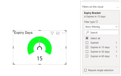

@LeightonG
¿Qué es el objeto visual personalizado que está utilizando aquí?
Seleccione el campo Visual, arrastre y suelte el campo Corchetes al filtro Visual en el panel de filtro y seleccione cada elemento para cada objeto visual.
gracias. Ese es el tacómetro visual (¿no creo que sea personalizado?). Tengo cuatro de ellos seguidos.
Sin embargo, he arrastrado el campo Corchetes de expiración, ¿sin embargo, es sólo un campo de texto en blanco?
@LeightonG
Puede establecer el corchete de la siguiente manera en el panel filtros
gracias.
¡Creo que esto es demasiado complicado para mí!
Cuando selecciono que sólo trae de vuelta el valor establecido en la tabla (15). Lo mismo que en el ejemplo anterior. ¿Sabes cómo puedo conseguir que muestre el recuento de todas las fechas de mi tabla donde la columna 'Expira' se encuentra dentro del intervalo de 15 días?
@LeightonG
Mi medida cuenta el número de fechas en la columna Expiraciones que se encuentran dentro del intervalo de 15 días desde hoy cuando marque "Expira en 15 días". Puede asignar la selección respectiva desde el panel de filtro para 4 de estos objetos visuales. Te he adjuntado el archivo.
Si esto no le ayuda, comparta un archivo de ejemplo que muestre dónde va mal y lo que espera como resultados.

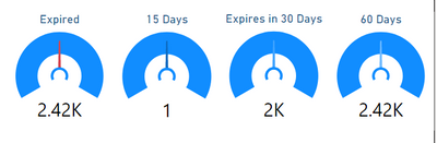

Hola Fowmy,
Muchas gracias por tomarse el tiempo para leer y responder a mi publicación.
He revisado el archivo pbix que amablemente creó y adjunta para mí, y lo apliqué a mi panel de control.
Sin embargo, todavía no puedo dividir los cálculos para mostrar en imágenes separadas.
Por favor, vea este fragmento de mi tablero con lo que estoy tratando de mostrar.
¿Me estoy perdiendo algo obvio?
