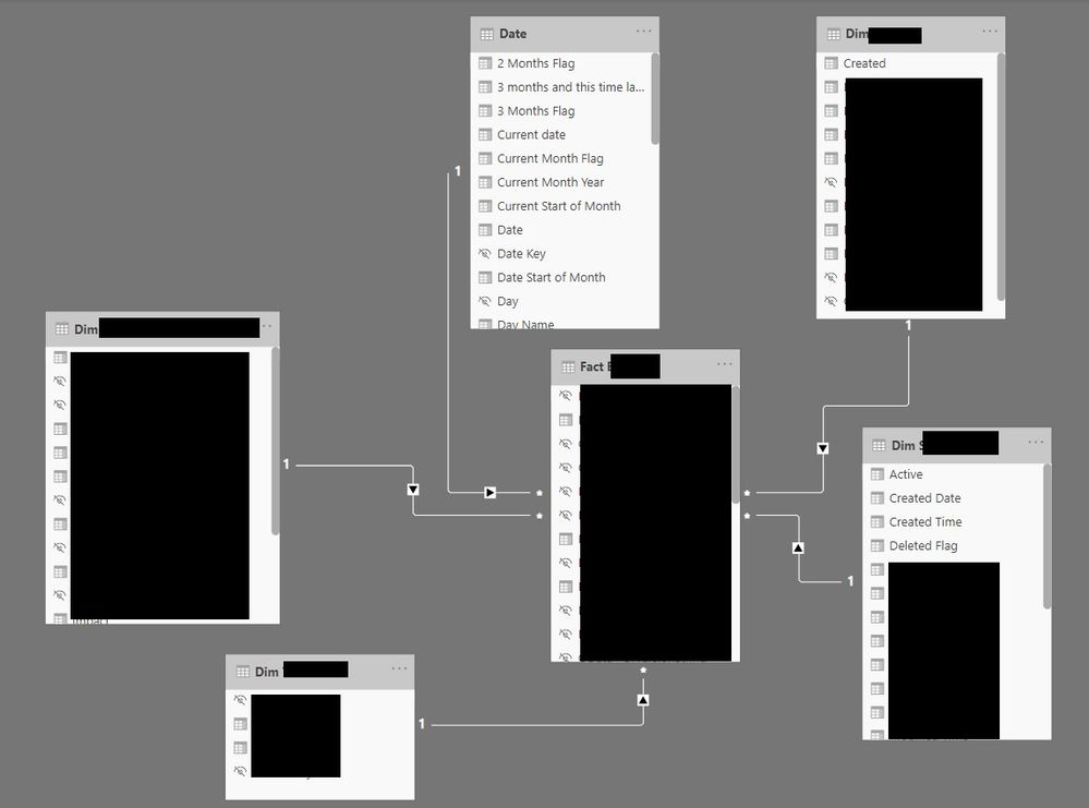

He creado un esquema de estrella. el modelo recommentado para Power BI
Y quiero usar mi columna Resultado de Dim 1 y explicar por entidades alrededor del esquema Star en otras dimensiones

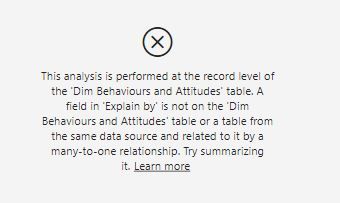

Sin embargo, cuando recibo el siguiente error
Esto parece algo que desearía hacer con el Key Influencer con un esquema de estrella. ¿Hay algo que pueda hacer para que esto funcione? Todas las relaciones están bien. Quiero ser capaz de explicar por las columnas de las dimensiones alrededor del hecho
DebbieE
Por favor, ¿alguien puede ayudarme a entender lo que significa el error y cómo puedo resolver esto
Intenté leer el enlace, pero el mensaje de error no está en la página y estoy completamente atascado en el momento
Evento - ID de evento al ID de evento
Persona - Identificación de persona a identificación de persona
Módulos - módulo Id a ID de módulo
Respuestas de las personas - Clave compuesta del evento Persona y módulo (aquí es donde las resonses son que estoy tratando de ejecutar influencias clave sobre
Fecha - Fecha Clave para el evento Fecha Clave
Un evento puede ser para muchas personas
Y el evento puede consistir en muchos módulos
Una persona puede dar una respuesta a los módulos individuales en un evento

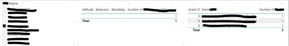

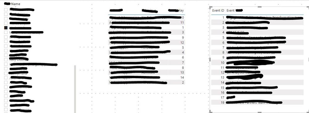

el primer objeto visual es una cortadora de personas y he seleccionado a una persona
Visual 2 es un dato de la dimensión de respuesta y muestra cada respuesta no relacionada con la persona
Visual 2 es un dato de la dimensión del evento y muestra de nuevo cada evento no relacionado con la persona
Usted tiene que agregar una medida de la tabla de hechos y esto resuelve el problema
Así que claramente este es el problema con la tabla de influencia clave. No se puede crear la unión entre dimensiones (He intentado agregar medidas para explicar, pero esto no cambia las cosas)
esto realmente ha metido con mi idea de modelar.
¿Por qué ha perdido la unión por completo si no agrega una medida en el ejemplo anterior

@DebbieE , el esquema parece bueno. ¿Cuál es la columna que está tomando? ¿Y cuántos valores distintos puede tener cada una de esas columnas?
¿No estoy realmente seguro de la pregunta?
Los valores provienen de la dimensión 1. Es una mesa de 1 a muchos a tha hechos
los otros valores son dimensiones de graduación alrededor de la tabla de hechos. Como se puede ver en el modelo es todo uno a muchas relaciones?
