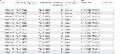

He estado buscando una medida específica por un tiempo, en vano.
Mis datos se ven así:
Lo que quiero hacer es una medida que realiza un recuento distinto en el pedido de producción, donde salesorder <> BLANK() y donde la suma de todos los eventos con target_quality 'waar' < primarytargetqty.
De esta manera, cuando se usa en una tarjeta, debe mostrarme la cantidad de pedidos de producción que tienen menos eventos con target_quality 'waar' que la primarytargetqty.
Mi medida actual, que no funciona correctamente, se ve así:
La ayuda sería muy apreciada.
PD: Estoy creando este informe en un pushdataset, por lo que es posible que no se utilice una nueva columna o una nueva tabla.
Vincent
AlB
Hola @Vincentvbc
La próxima vez, por favor muestre el código en el texto más bien (o además) el capuchón de la pantalla, para que pueda ser copiado y modificado rápidamente
Measure =
    DISTINCTCOUNT ( Table1[Production_Order] ),
    FILTER (
        FILTER ( Table1, Table1[SalesOrder] <> BLANK () ),
        VAR target_ = Table1[primarytargetqty]
                COUNT ( Table1[CUMCOUNT] ),
                Table1[Target_quality] = TRUE(),
                ALLEXCEPT ( Table1, Table1[Production_Order] )
            ) < target_

Funciona como un encanto, gracias.
Lo haré la próxima vez
