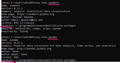

No tengo ninguna dificultad para importar los otros paquetes de ningún tipo. Sí, instalé el paquete seaborn con mi símbolo del sistema anaconda (pip install seaborn). Cada vez que intento instalar este paquete recibo el mensaje: "Requisito ya satisfecho". Mi directorio de inicio de Python se redirige a mi mapa anaconda, así que creo que tampoco puede ser el problema. En este momento, im fuera de las ideas por lo que cualquier ayuda es muy apreciado.
¡Gracias de antemano!
@Kyledos : Gracias, por su publicación. Estoy teniendo el mismo problema. ¿Alguna vez averiguaste cómo usarlo? Ya probé las cosas sugeridas en el post. Tengo pandas y marinos en mi guión y ambos paquetes se encuentran en el mismo lugar, pero el nacido en el mar no se encuentra.
Si lo tiene funcionando, por favor hágamelo saber, qué versiones está utilizando. ¡Muchas gracias!

Oye, he intentado lo que dijiste y la reinstalación forzada funcionó, pero PowerBI todavía no parece encontrar el paquete Seaborn.
@Kyledos, puedo agregar la importación después de ejecutar arriba.
Ya tengo estos
pip install --upgrade --force-reinstall matplotlib
pip install --upgrade --force-reinstall numpy
pip install --upgrade --force-reinstall pandas
pip install -c conda-forge mkl-service
conda activate
Y corrí esto
pip install --upgrade --force-reinstall seaborn
