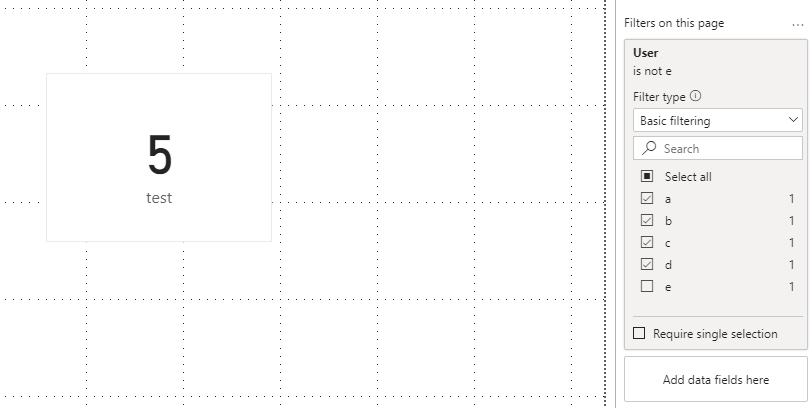

Construyo una tabla de muestra para hacerme una prueba.
En primer lugar, construyo una medida de prueba para encontrar el problema.
test = Calculate (count('Table'[Value]), all ('Table'[User]))
Cuando elimino "e" en el filtro de usuario, el resultado en la tarjeta visual muestra 5.

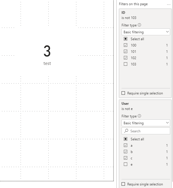

Sin embargo, cuando agredo ID en el filtro y elimino 103 en el filtro de ID, el resultado que muestra 3 es diferente de lo que pensé. Debería ser 4.

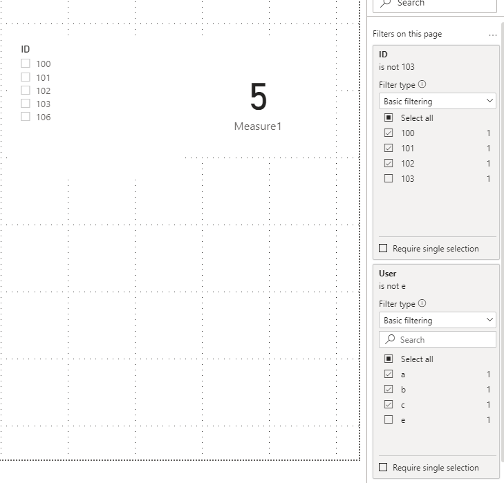

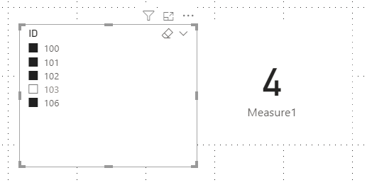

Medida:
Measure1 =
Var _Selected = ALLSELECTED('ID'[ID])
Return
CALCULATE(COUNT('Table'[Value]),FILTER(ALL('Table'),'Table'[ID]in _Selected))
El resultado es el siguiente:
Predeterminado:
Retire 103 de la cortadora.

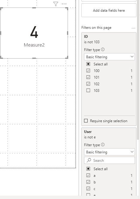

2. O puede construir una medida y agregar otros filtros en su medida.
Measure2 =
VAR _t =
    SUMMARIZE ( ALL( 'Table'), 'Table'[User], 'Table'[ID], 'Table'[Value] )
    CALCULATE ( COUNT ( [Value] ), FILTER ( _t, [ID] <>103 ) )
Puede agregar los filtros en la función Filtro.
Resultado:
