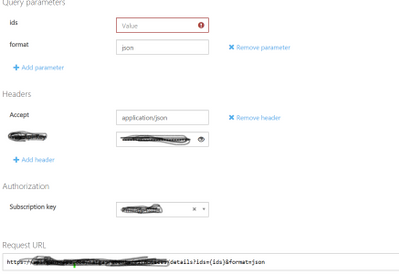

Hola a todos: ¡Buen día! Tengo un origen de datos que es un portal de Api. Tiene un archivo requerido, Ids que necesito especificar un id/ids para el que me dará información detallada [para ese id/ids]. Con el fin de evitar pasar cualquier identificador específico, estoy tratando de extraer información detallada para todos los identificadores. ¿Cómo se especifica la parte ids-ids en la dirección URL de solicitud para mencionar todos los identificadores?
He probado diferentes maneras [aún no{}hay suerte] como https://..../details?ids &formato-csv
[ Estoy planeando especificar 'csv' para el formato de datos!]. Muchas gracias de antemano!

@sohananahid no tiene sentido para mí, según la captura de pantalla, requería el valor de Id y tienes que tener un conjunto de identificadores que quieras extraer o puede haber otra llamada api que devuelve Ids y luego usarlo para pasar id a esta api.

Hay dos API ('aviso' y 'detalles del aviso') que estoy intentando conectar. Api-1 [aviso] es mi fuente de datos donde estoy haciendo "Obtener datos" a través de 'Web' proporcionando la api url y Api-Key [usando la función 'Advanced']- obtener 50 avisos más recientes. Obtengo los datos y los mueso en un objeto visual 'Tabla'. Uno de los campos es 'Id', un campo único para cada aviso. Cuando hago clic en un aviso en el objeto visual "Tabla", quiero ver los "detalles del aviso" dependiendo del 'Id'.
Api 2 [detalles del aviso] es lo que proporcioné la información para antes. 'Id' es un campo obligatorio para que este Api-2 obtenga los detalles de un aviso específico [con ese identificador]. Ahora, cuando hago clic en un aviso específico en el objeto visual de la tabla, tengo el identificador para ese aviso. He añadido una página de obtención de detalles con otro objeto visual de 'Tabla' para mostrar la información de 'detalles del aviso'. He creado una medida:
Api Link for ABC Notice Detail á "https://api.abc.com/natgas/events/v1/notices/" & SELECTEDVALUE ('abc-notices_apiConnect'[Id] )
Se ha añadido un botón, "Más información" -> con Action-> Web Url y se ha seleccionado esta medida para Formato condicional. Pero al hacer clic en el botón, obtengo 'esta página no está funcionando en este momento'.
Como se mencionó anteriormente, proporcioné Api url y Api-key mientras usaba el Api-1 como origen de datos. No estoy usando APi 2 como una fuente de datos [ya que no conozco el identificador antes de tiempo], sino más bien tratando de conectarse más tarde para obtener la información detallada. Estoy usando la URL de Api en la medida, pero no sé cómo pasar el Api-Key- probablemente es por eso que el error está sucediendo.
¿Alguna idea de cómo resolver este problema u obtener la información de 'detalles del aviso' para mostrar en un objeto visual? Muchas gracias de antemano.
