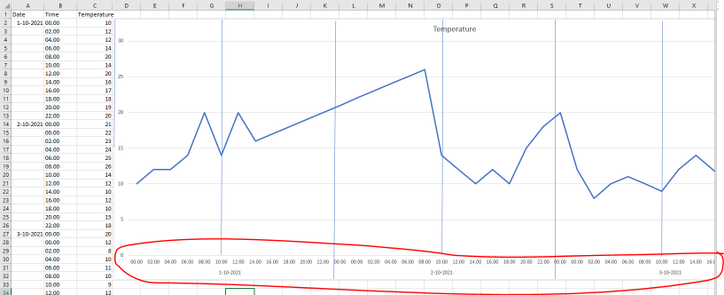

En el escenario de abajo tengo una columna de fecha, hora y temperatura.
Lo que estamos tratando de visualizar en un gráfico es en el eje x la hora y la fecha como el ejemplo de Excel a continuación.
¿Quién puede ayudarme a visualizar esto?

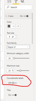

Estoy tratando de hacer lo que describiste aquí. Logré crear la tabla dinámica y la jerarquía, pero no sé dónde encontrar la opción "Concatenar etiquetas". ¿Cómo se llega allí?
Después de obtener la tabla dinámica, creé un gráfico dinámico, pero no sé qué sigue.

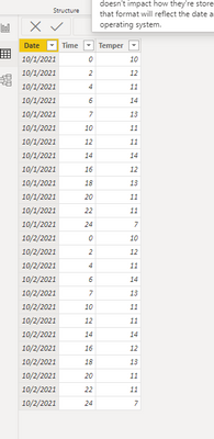

Vea lo siguiente, el siguiente resultado es lo que desea.
Datos base:

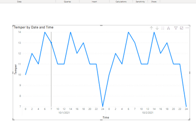

Resultado:

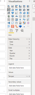

crear una nueva jerarquía, usar fecha y hora.
A continuación, cree visual:
Obtención final:
