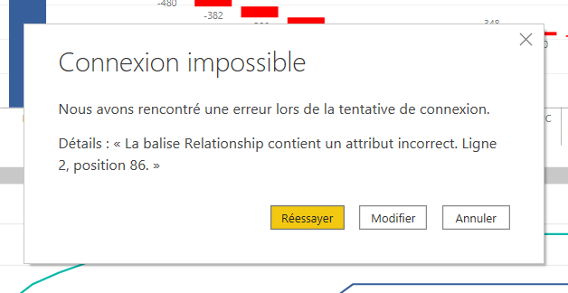

Hoja de Google de error 'Relationship Tag' en Power BI.
Estaba intentando conectar una hoja de Google a Power BI para que pudiera extraer datos de la misma. Pero tengo el problema - "La etiqueta de relación contiene un atributo incorrecto. Línea 2, posición 86."
Esto fue extraño porque he intentado conectar una hoja de Google a Power BI anteriormente, pero no se enfrentó a este problema antes.
¿Alguien podría ayudarme con esto?
Muchas gracias de antemano

Yo tuve el mismo error, se debió a que en la hoja de excel que utilizaba la tenía que descargar de google drive y perdía el formato tabla. Al no percatarme de este detalle me arrojaba el error en PBI, agregandole el formato tabla desaparecía el error. Espero haber ayudado y me confirmen si este error se resuelve con este tip.
Ocultar tablas dinámicas funcionó para mí. Gracias
fidelp27
Me pasaba lo mismo al intentar conectar un libro con hojas que tenían tablas dinámicas. Omití la hoja que tenía la tabla dinámica y se solucionó
@MERYEMELM12 , En este blog, compruebe la parte para conectar power bi con la hoja de Google
https://community.powerbi.com/t5/Power-Platform-Integrations/Power-Apps-Power-BI-Better-together-Wri...
Obtendrá un enlace como
https://docs.google.com/spreadsheets/d/<ID>/edit?usp-sharing
Y lo modificó, así para que funcionara
https://docs.google.com/spreadsheets/d/<ID>/export?format-xlsx&id-<ID>
A continuación, agréguelo como las fuentes web
