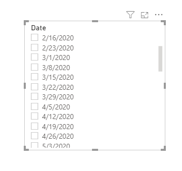

Hola a todos,
Actualmente tengo un conjunto de datos que solo se basa en los domingos. Tengo una cortadora de citas, pero añade sus propias fechas.
Por ejemplo: 3/8/20 es un domingo, pero me permite dividir a 3/9/20 aunque mis datos son solo domingos. Me gustaría que la siguiente rebanada me llevara a 3/15/20 luego 3/22/20 y así sucesivamente.
Sin embargo, cuando hago rebanada a 3/9/20, su tipo de tratado como un 3/15/20.
Sé que puede presionar la fecha y seleccionar a través de un calendario, pero esto sería muy útil si hay una solución.
¡Gracias!

Hola @sv98917n ,
Cree una medida como se muestra a continuación:
Measure = IF(WEEKDAY(MAX('Table'[Date]),2)=7,1,0)
A continuación, coloque la medida en el filtro de la segmentación de datos, seleccione " es 1" y aplíquela.
Y verás:

v-kelly-msft
Hola @sv98917n ,
Y verás:

negi007
@sv98917n lista de uso o lista desplegable como un silcer que mostrará solo los valores relevantes.
Appreciate your Kudos
Follow me on linkedin
@sv98917n , puede crear esa devolución 1 para las fechas que desea y usarla como filtro de nivel visual.
Si utiliza entre la opción de segmentación de datos, agregará automáticamente esas fechas. Evite usar esto si desea tener fechas específicas.
