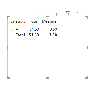

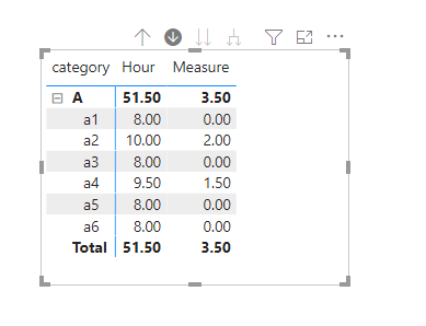

Creé una muestra simple de la siguiente manera:
A continuación, cree una medida como se muestra a continuación:
Measure =
IF (
    ISINSCOPE ( 'Table'[Subcategory] ),
    'Table'[EX],
    SUMX ( VALUES ( 'Table'[Subcategory] ), 'Table'[EX] )
Y verás:
Para el archivo .pbix relacionado, pls ver adjunto.
Kelly
