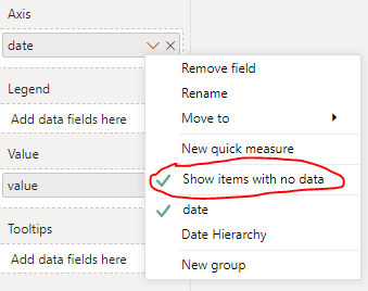

Hola @mrstillchicken ,
¿Tenemos valores en estas "fechaperdidas"? Por favor, intente "Mostrar elementos sin datos" y vea si ayuda.
