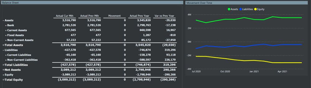

Tengo esta página con el balance, que se filtra a un mes en particular (junio de 2021, en este caso en la captura de pantalla).
Además, tengo un gráfico a la derecha del balance que quiero mostrar los 12 meses anteriores del mes seleccionado (julio de 2020 a junio de 2021).
La forma en que funciona actualmente es - Desconecté el gráfico del selector de período que selecciona un período para el balance y agregué otra segmentación que solo está conectada al gráfico para elegir los últimos 12 meses manualmente.
Siento que debería haber una mejor manera de hacerlo, para que el gráfico pueda mostrar dinámicamente los últimos 12 meses de la segmentación de puntos que controla el balance. ¿Alguien sabe si esto es posible?

Puede crear una nueva medida con el siguiente DAX;
Assets Last (N) Month =
    VAR _CurrentMonth = MAX('Calendar'[Date])
    VAR _LastNMonths = -12
    VAR _DatesPeriod = DATESINPERIOD('Calendar'[Date], _CurrentMonth, _LastNMonths, MONTH)
    CALCULATE([Assets], _DatesPeriod)
Esta medida devolverá el valor de [Activos] de los últimos (N) meses (en este caso los últimos 12 meses). Suponiendo que tenga la medida Activos.
Puede reemplazar los [Activos] por su medida real, traerá el valor de últimos 12 meses para esa medición.
Todavía puede tener su tabla de dimensiones Calendario / Fecha conectada a su tabla Hechos. Desde la segmentación de datos Date recogerá el valor de fecha seleccionado y, a continuación, retrocederá 12 meses.
Para trazar esto en el gráfico, debe crear una columna De fecha ficticia en la tabla Fact usando debajo de DAX;
Calendar = EOMONTH(FactTable[Date], 0)
[FactTable] será el nombre de su ficha Hecho & Fecha será su columna de fecha. Ahora utilice este campo en el eje del gráfico y coloque la medida [Activos últimos (N) Meses] en valores.

Funcionó como magia. ¡Muchas gracias!
