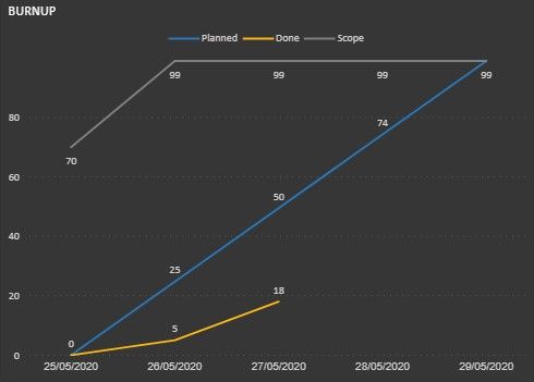

He visto este video https://www.youtube.com/watch?v=uq5PQg_hZro (BI Ellite) sobre cómo construir un gráfico de burndown efectivo. Después de algunos cambios, he configurado lo que creo que tuve que construir mi propia carta Burnup.
Por lo tanto, dado el siguiente gráfico Burnp ya iniciado en PowerBI:
Y estas suposiciones:
- Alcance significa puntos de historia añadidos al sprint al menos 1 día después de su inicio
- Planificado significa la cantidad total de puntos de la historia real de alcance dividido para cada día de sprint. Es una medida de cuántos puntos de la historia el equipo debe hacer todos los días
- Hecho: Es el ritmo real.
Para abordar la línea de ámbito tengo esta medida DAX:

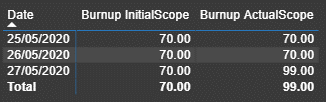

El problema:
Dados los valores para el ámbito inicial y real tengo hasta la fecha:
BurnUp scope.pngDatos de ámbito del gráfico de grabación
La tabla anterior significa que en mayo, 27 29 puntos de la historia se agregaron al sprint. Así que quiero que la línea gris (ámbito) muestre estos valores para cada fecha:
25/05/2020 a 70 Ok
26/05/2020 a 70 en lugar de 99 que se muestra.
27/05/2020 a 99 Ok
28/05/2020 a 99 Ok
29/05/2020 a 99 Ok
De acuerdo con la lista anterior, ¿cómo puedo hacer que estos valores se muestren correctamente?
