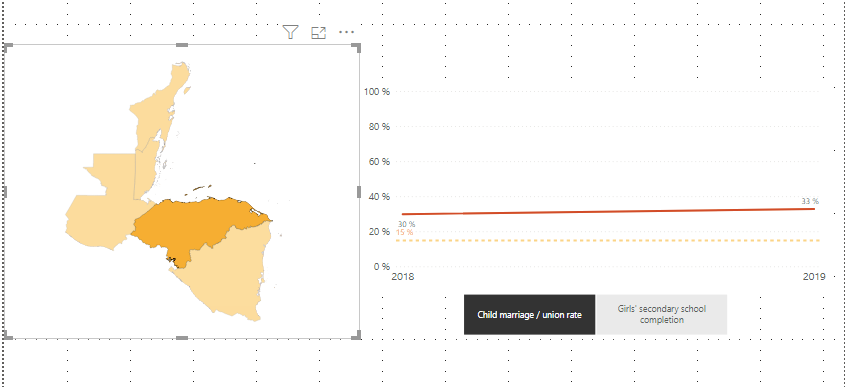

Necesito tu ayuda con un gráfico de líneas. Lo que tengo es un informe con tres elementos: 1) mapa para seleccionar un país, 2) gráfico de líneas y
3) cortador de indicadores.
Si selecciono un país, uno podría ver el resultado de un indicador en un gráfico de líneas. Así
El gráfico de líneas muestra dos líneas: una es el resultado del indicador para el país seleccionado (línea sólida) y la otra es el resultado del indicador a nivel regional (línea de puntos), este último permanece incluso si selecciono otro país y eso permite un comparisson. Agregué la línea constante con la opción Analytics.
El problema que tengo es al seleccionar el otro indicador en la segmentación (finalización de la escuela secundaria de las niñas), la línea constante permanece y esta debe tener un valor diferente. Mi pregunta es:
¿Cómo puedo definir diferentes constantes según la segmentación de datos?
Gracias por cualquier ayuda en avanzado

Hola @Galoyol84 ,
Para que los marcadores funcionen para todas las opciones seleccionadas, puede consultar los artículos: Usar marcadores para compartir información y crear historias en Power BI , Visuales dinámicos mediante botones, prestar atención al detalle.
Además, también puede crear una medida como DAX a continuación para incluir el efecto del filtro de segmentación de datos y poner la medida en la línea del gráfico.
Measure1 CALCUALTE(SUM([Value]), ALLSELECTED(Slicer[selection]))

Hola @Galoyol84 ,
Creo que puedes usar la función de marcador para hacerlo.
Cree 2 gráficos y 2 marcadores para cada gráfico.
Y al hacer clic en el primer valor de la segmentación del indicador, haga el marcador 1, muestre el gráfico 1.
haga clic en el segundo valor para hacer el marcador 2 y mostrar el gráfico 2.
Y el gráfico 1 y el gráfico 2 pueden tener una línea constante diferente.
Por favor, inténtelo.
Aiolos Zhao
Gracias por el consejo. Lo intenté porque es simple, pero no funciona. Tengo gráficos 1 y 2, uno encima del otro y reemplacé la segmentación con 2 formas cuadradas para que pueda asignar a cada uno un marcador diferente. El marcador 1 es cuando el gráfico 1 está en el frente, el marcador 2 es cuando el gráfico 2 está en el frente. El problema es que los gráficos no cambian entre delante y atrás.
Voy a intentar la segunda respuesta que obtuve, pero gracias
Debe establecer "show" o "hide" para el gráfico 1 y el gráfico 2 para los diferentes marcadores, pero no "front" o "back".
Entonces lo lograrás.
