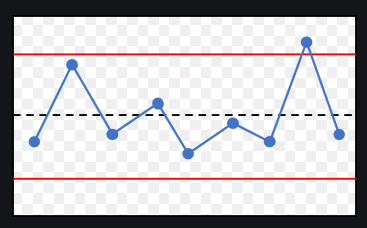

Trabajo en mejora de la calidad y los gráficos de control son algo que usamos todos los días. Crear un gráfico de control para datos continuos es bastante simple, pero estoy teniendo una enorme dificultad en la creación de un gráfico de control para una variable binaria (por ejemplo, un proceso: pasar o fallar). Necesito realizar un seguimiento de las horas extra de la tasa de pase (diaria, semanal, mensual, anual) con los límites de control superior e inferior.
Cualquier comentario o perspicacia en este asunto sería muy apreciado.

Gracias por responder y me disculpo por no proporcionar suficiente detalle. @daxer @Greg_Deckler @DataZoe @amitchandak @daxer @DataZoe
Los gráficos de control tienen 4 conjuntos de componen, el recuento de la medida (promedio), la línea central (el promedio de los datos para un período de tiempo anterior- sirve como línea de base) y los límites de control superior e inferior (+/- 3 línea sigma).
Mis datos se ven así:
SampleID ? Fecha de la fecha ? Resultado
1 ? 2020-01-01 ? 1
2 ? 2020-01-01 ? 0
3 ? 2020-01-01 ? 1
Lo que estoy estrangulando con es la creación de los límites de control superior e inferior (las líneas rojas en el gráfico de abajo). Sería muy fácil si los datos fueran continuos, pero no sé si hay una alternativa dada mi variable binaria.
@rubio3003 - No deberían ser:
Upper Limit = AVERAGE([Outcome]) + 3 * STDDEV('Table'[Output])
Lower Limit = AVERAGE([Outcome]) - 3 * STDDEV('Table'[Output])
¿O me estoy perdiendo algo?

@Greg_Deckler Sólo se puede calcular STDEV de variables continuas, la mía es una variable binaria 😞
Esto no debería ser tan difícil 🙂
Tienes que tener algunos datos primero. Digamos que esto es lo que tienes, más o menos:
1 ? 2020-01-01 ? 1
2 ? 2020-01-01 ? 0
3 ? 2020-01-01 ? 1
Entiendes la idea. Ahora, lo anterior es su tabla de hechos donde se registran todos los resultados en la granularidad más baja. También tiene que tener una tabla Date que se unirá a Samples[Date]. La fecha es la dimensión de fecha y hora. En esta tabla definirás todas las piezas de tiempo que quieras: meses, años, semanas... lo que sea.
Ahora, aquí hay una medida que le dará el % de pases / éxitos:
[Tasa de éxito] - dividir (countrows( Samples ), sum( Samples[Outcome] ) )
[Tasa de fallos] 1 - [Tasa de éxito]
Y eso es básicamente. La columna Resultado debe almacenar 0 para error, 1 para el éxito.

@rubio3003 No estoy muy familiarizado con los gráficos de control, pero hice una búsqueda rápida y creo que tengo la idea. Si esto no es así, ¿sería posible compartir una pequeña tabla de cómo se ven los datos e incluso un dibujo de lo que el gráfico está tratando de crear? ¡Gracias!
Creo que para las parcelas de dispersión en power bi necesita medidas, que puede ser el problema aquí?
Para su pase/fallo, esto se puede convertir en un porcentaje con:
Cosas : countrows('Table')
Porcentaje de pases: divide(caclulate([Things]),'Table'[Pass/Fail]"Pass"),[Things])
ahora para agregar por diferentes rangos, usted podría hacer algo como:
Porcentaje de pase Avg Per Week á averagex(values('Date'[WeekOf]),[Pass Percentage]))
puedes hacerlo por mediana, min, max, etc.
