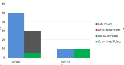

Estoy tratando de trazar los datos como se muestra en la figura de abajo.
Pero no veo visual para un gráfico de columnas apilado y agrupado. Hay dos objetos visuales separados para ambos. Necesito dibujar una segunda barra apilada con valores individuales uno encima del otro y eso se compara con los valores de la primera columna con un solo valor, algo así como una comparación de las dos columnas.
¿Hay alguna solución factible para esto en Power BI porque en Excel puede ajustar los dos tipos de gráficos, pero no aquí o algo que no soy consciente de ello?

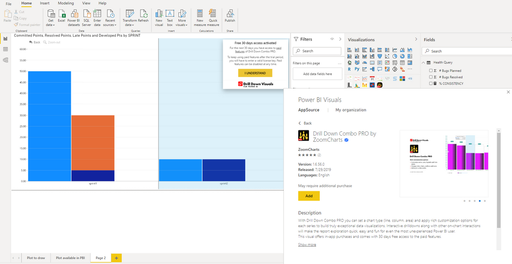

Hola, @nitin_bhatnagar
Lo sentimos, no he encontrado ningún otro objeto visual personalizado que cumpla con sus requisitos actualmente.
También soy un usuario de prueba. Si no ha utilizado este objeto visual personalizado antes, cuando abra el informe, tendrá automáticamente acceso a las entidades de pago durante 30 días.

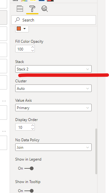

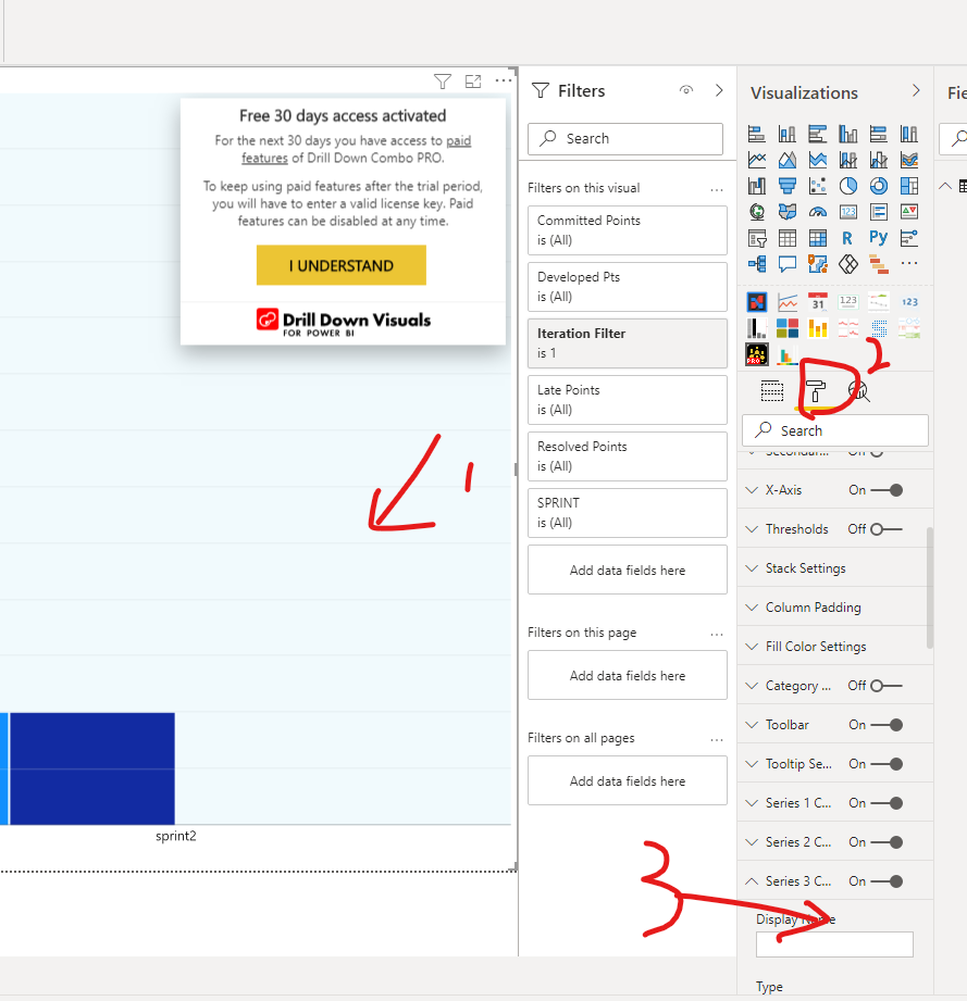

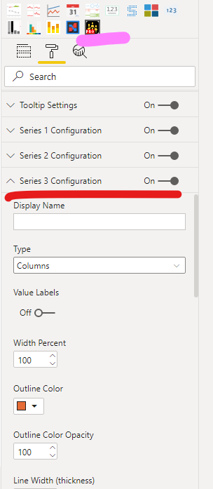

Por favor, compruebe los siguientes pasos:
1) seleccione el objeto visual para activarlo -> 2)seleccione el panel "formato" -> 3)seleccione "Configuración de la serie 3"
A continuación, encontrará la configuración personalizada de "Pila"
Equipo de soporte de la comunidad _ Eason
Eso es absolutamente bueno @v-easonf-msft .
Y gracias por sus esfuerzos para resolver mi problema. Te lo agradezco mucho.
Lo descubrí yo mismo donde los ajustes de la pila necesitaban ser configurados. Gracias de nuevo por explicarme la configuración en detalle aquí.

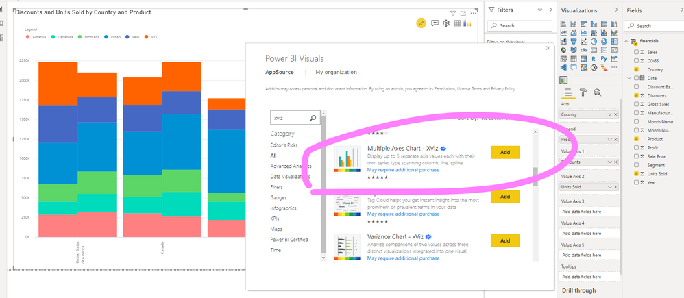

Microsoft AppSource custom visual "Multiple Axes Chart-XViz" tal vez una buena opción.
Compruebe el archivo de ejemplo para obtener más detalles.
El problema con esto es que usted ve dos columnas diferentes con el conjunto idéntico de valores viz. "Pronóstico" vs "actual" y cada uno dividido en el mismo número de pilas. En mi caso, tengo dos columnas viz. "Comprometido" vs "Actual". Donde la columna "Comprometido" es una sola pila, mientras que la columna "Actual" se apila en tres barras individuales. Por lo tanto, la gráfica de datos no es la misma. Además, tengo una sola fila para diferentes sprints o país contra cada valor individual en mi tabla. Por lo tanto, otro enfoque ggplot2 tampoco está trazando el gráfico como la forma en que necesito que sea.
