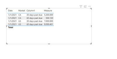

No @bi_poweruser429,
Si es así, primero cree una tabla tenue como se indica a continuación:
A continuación, cree una tabla calculada como se indica a continuación:
Table 2 = CROSSJOIN(SELECTCOLUMNS('Table',"Date",[Date],"Market",[Market]),VALUES('dim table'[Column1]))
Y una medida como se indica a continuación:
Measure =
SWITCH(
    SELECTEDVALUE('Table 2'[Column1]),
    "30 days past due",CALCULATE(SUM('Table'[30 days past due]),FILTER(ALL('Table'),'Table'[Date]=MAX('Table 2'[Date])&&'Table'[Market]=MAX('Table 2'[Market]))),
    "60 days past due",CALCULATE(SUM('Table'[60 days past due]),FILTER(ALL('Table'),'Table'[Date]=MAX('Table 2'[Date])&&'Table'[Market]=MAX('Table 2'[Market]))),BLANK())
Finalmente verás:
Para el archivo .pbix relacionado, pls ver adjunto.
Kelly
