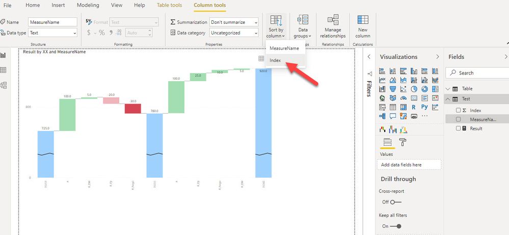

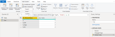

Puede ir a 'Editor de consultas', haga clic en 'Agregar columnas'>'Columna de índice' para crear una columna de índice y luego 'Cerrar y aplicar'.
A continuación, debe hacer que la columna 'MeasureName' esté seleccionada, haga clic en 'Ordenar por columna'>'índice'.

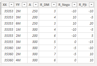

Según su descripción, creé datos para reproducir su escenario. El archivo pbix se adjunta al final.
Mesa:

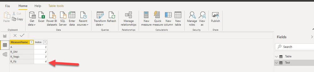

Prueba:
No hay ninguna relación entre dos tablas: puede crear medidas como se indica a continuación.

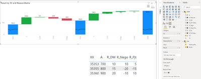

Resultado:

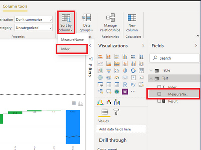

No sé si estoy haciendo algo mal para ordenar. Como usted mencionó, agredo la columna de índice:
Index columnColumna de índicesortingClasificación
La clasificación no cambia en absoluto. Es un pequeño problema, pero me molesta. Tal vez me equivoque.
