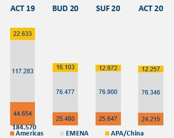

de nuevo, estoy luchando en transformar un informe EXCEL en Power BI:
Me gustaría crear este tipo de gráficos de barras, y tengo el siguiente problema:
Como Leyenda de la Carta de Barras, elijo mi Territorio, así que obtengo las "Américas, Emena, APA/China"... todo bien, pero:
los volúmenes, basados en los diferentes escenarios (ACT 19, BUD 20, SUF 20, ACT 20) son todas medidas calculadas. Por lo tanto, solo puedo poner uno de estos 4 en el valor del gráfico de barras visual.
Y no puedo poner el escenario en el eje del gráfico de barras, porque entonces, no tengo el ACT 19, porque en mi conjunto de datos, sólo tengo el BUD, SUF y ACT como elemento de la columna de escenario.
¿Hay alguna solución alternativa, cómo puedo visualizar mis 4 medidas calculadas como un gráfico de barras etiquetado, basado en el territorio?

Hola @Pfoerster ,
Cree una tabla desconectada con los siguientes datos:
Ahora cree la siguiente medida:
VALUE = SWITCH(
                SELECTEDVALUE('AXIS'[ID]);
                1 ; [ACT 19];
                2; [BUD 20];
                3 ; [SUF 20];
                4; [ACT 20]
Cree un gráfico con la siguiente configuración:
Eje: Columna del eje X
Leyenda: Territorio
Valores: Valor de la medida
Resultado a continuación y en adjuntar archivo PBIX.
Regards
Miguel Félix

¡Perfecto! Está funcionando como me gusta 🙂 Muchas gracias.
