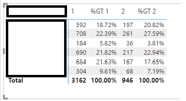

Por favor, vea la matriz que tengo.
Tengo un valor de 1 por fila y el % del total general, tengo el mismo para 2.
Quiero crear una calulación para mostrar el porcentaje cuando me desempeño (=%GT 2 - %GT 1).
He creado estos totales generales simplemente haciendo clic derecho en el valor 1 o 2 y seleccionando mostrar valor como.
Para obtener información adicional, la columna inicial que he borrado es solo un identificador único para cada total.
Agradezco cualquier consejo, muchas gracias!

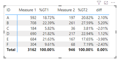

Hay @andrewb95
Creé una muestra y todos los valores de la matriz son medidas. Pero su fórmula es diferente de lo que usted ha dicho, pero la naturaleza es la misma.
Mis datos originales :
(1) Cree una medida para agrupar y sumar las columnas 1 y 2.
Measure 1 = CALCULATE(SUM(MyTable[1]),ALLEXCEPT(MyTable,MyTable[ID]))Measure 2 = CALCULATE(SUM(MyTable[2]),ALLEXCEPT(MyTable,MyTable[ID]))
(2) Calcular el porcentaje de cada fila de datos a los datos totales.
%GT1 = DIVIDE([Measure 1],CALCULATE(SUM('MyTable'[1]), ALLSELECTED('MyTable'[ID])))%GT2 = DIVIDE([Measure 2],CALCULATE(SUM('MyTable'[2]), ALLSELECTED('MyTable'[ID])))
(3) Calcular la diferencia entre dos porcentajes
diff = [%GT2]- [%GT1]
El resultado final es como se muestra:
He adjuntado mi archivo pbix, puede referirse a él.
Equipo de apoyo a la comunidad _ Ailsa Tao
Si esta publicación ayuda, entonces por favor considere Aceptarlo como la solución para ayudar a los otros miembros a encontrarlo más rápidamente.

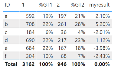

Crear una medida para %GT1 & %GT2
%GT1 =
DIVIDE(sum(MyTable[1]),
DIVIDE(sum(MyTable[2]),
CALCULATE(SUM('MyTable'[2]), ALLSELECTED('MyTable'[ID])))myresult = [%GT2]- [%GT1]
Esto dará el siguiente resultado
Hola @Wimverh no estoy muy seguro de que este cálculo funcione, ya que no mencioné que todos los elementos que tengo en mi tabla ya son medidas.
1 y 2 se calculan de la siguiente manera:
