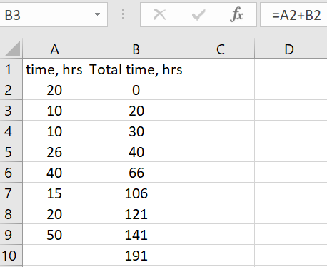

Hola, estoy confundido por las fórmulas SUM/SUMX. Quiero crear una columna llamada Tiempo total que:
- tiene 0 en la primera fila
- a partir de la segunda fila hacia abajo cada celda es una suma de un valor actual de una columna llamada tiempo y todos los valores de las filas anteriores.
Fácilmente hecho en Excel (A2 + B2), pero puede hacerlo bien en powerbi.

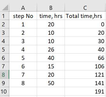

Y si quieres mostrar 191, que necesita crear una medida para mostrarla en visual, prueba de esta manera como se indica a continuación:
Paso 1:

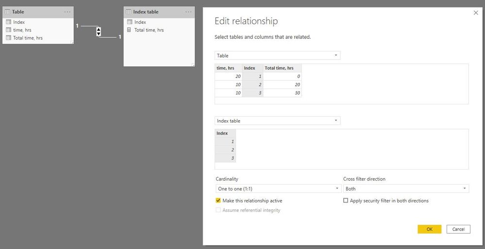

Agregue la tabla Index como se muestra a continuación:
Index table = GENERATESERIES(1,MAX('Table'[Index])+1,1)
Step2:
Cree una columna de relación por índice como se muestra a continuación:
Paso 3:
Cree una medida como se muestra a continuación:
Total time, hrs = CALCULATE(SUM('Table'[time, hrs]),FILTER(ALL('Index table'),'Index table'[Index]<MAX('Index table'[Index])))+0
Resultado:

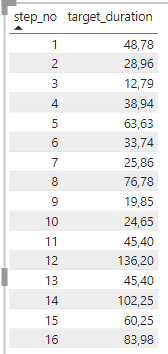

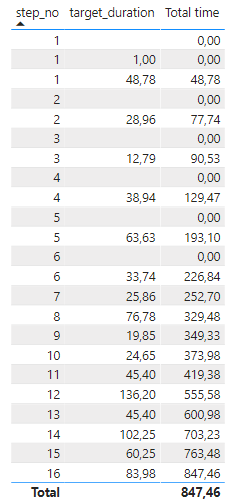

Hola @v-lili6-msft gracias por eso!
Olvidé añadir una columna llamada step_no.
Hay un problema, esta medida agrega nuevas filas:
Visualización de tabla original (target_duration es la columna de tiempo en mi publicación):
Después de agregar la medida:

Hola @amitchandak gracias por eso!
Hay un problema, esta medida/columna agrega nuevas filas:

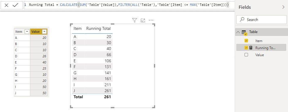

FrankAT
Hola @Alex_0201,
usted está buscando el total de carrera. Puede lograrlo de la siguiente manera (ver figura):
Saludos FrankAT
