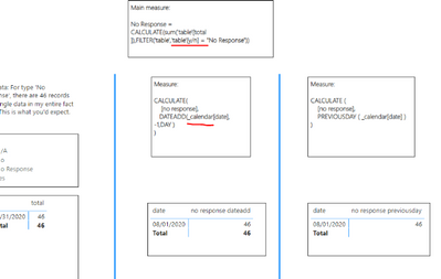

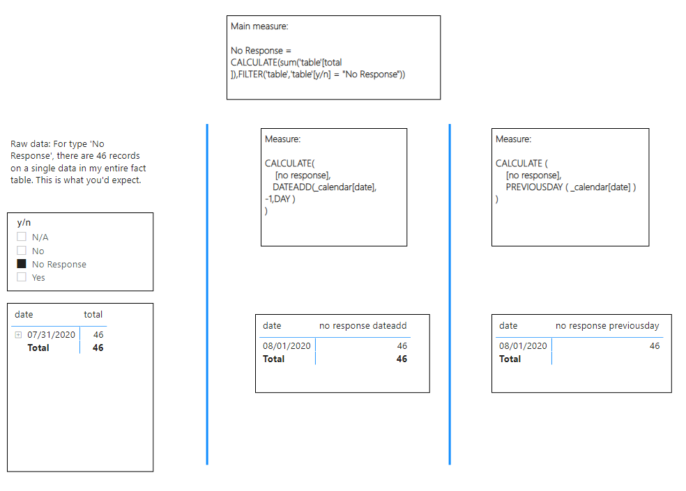

Hola, tengo un problema para calcular un total. Esto es lo que estoy tratando de hacer. Al final estoy tratando de calcular el total para el día anterior. Si el día anterior cae el domingo, entonces tome el día antes de eso. Ni siquiera he llegado tan lejos. Primero estaba tratando de obtener resultados precisos para el día anterior. Dado que hoy es 8/3/2020, la fecha del día anterior es 8/2/2020. Sin embargo, verá en mi captura de pantalla a continuación estoy obteniendo resultados extraños. He escrito las medidas utilizadas y lo que estoy recibiendo en una matriz. ¿Puede alguien explicar lo que está pasando aquí? Para ambas medidas estoy esperando ver 8/2/2020 en la fila para la fecha y en blanco para el total ya que sólo tengo 46 registros el 31 de julio. Además, ¿cómo crearía mi medida para tener en cuenta el regreso de un día adicional si el día anterior es domingo?

@USMC2001 cambiar su medida principal a esto:
No Response = CALCULATE ( SUM ( 'Table'[Total] ), 'Table'[Y/N] = "No Response" )
y también asegúrese de que su tabla de _calendar está marcada como una tabla de fechas.
