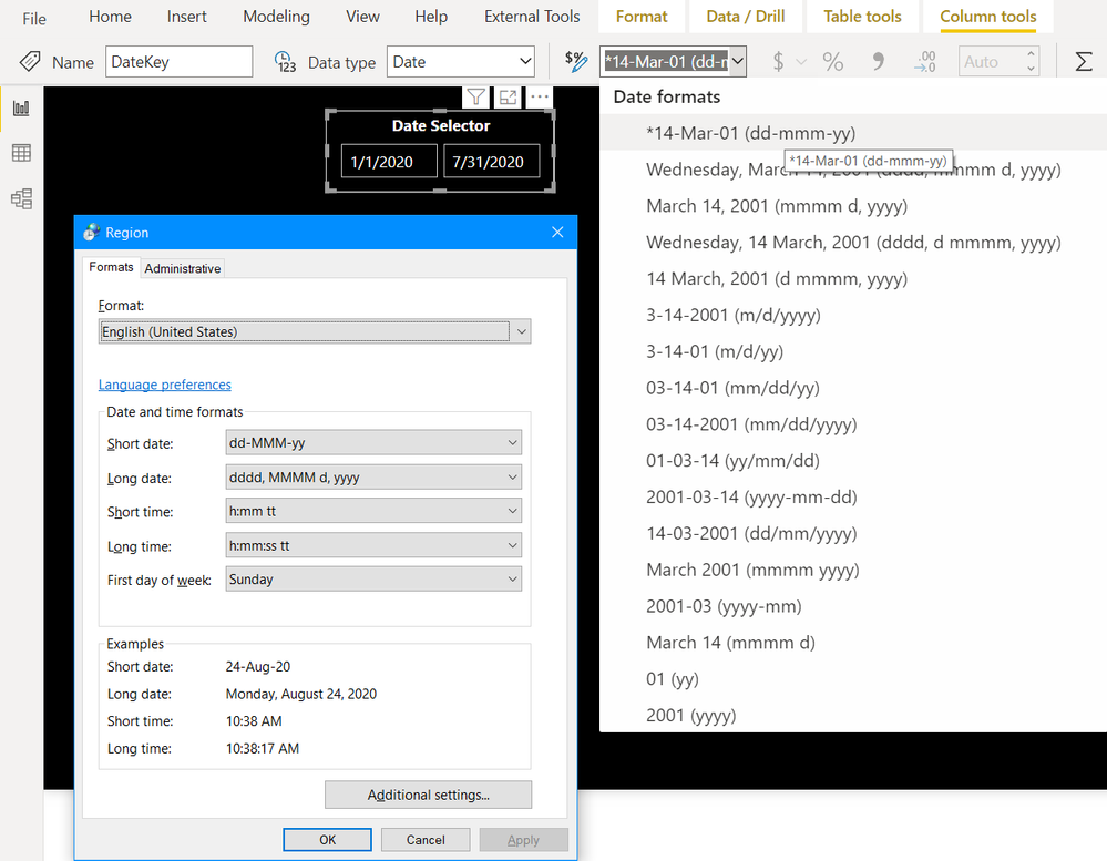

Mi PC tiene formato de fecha como dd-mmm-aa, formateé la columna como dd-mmm-aa pero mi objeto visual de segmentación tiene mm/dd/aaaa.
Si veo mis datos en la vista de datos, se representan como dd-mmm-aa. ¿Cómo puedo representar la fecha en mi imagen de segmentación de datos como dd-mmm-yy?
También intenté usar una columna calculada de formato (dDate[DateKey], "dd-mmm-yy"), pero eso no parece ayudar.

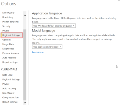

@ryan_g qué son los ajustes regionales?

Pero esos son mi ajuste actual y la cortadora sigue siendo mm/dd/aaaa y no dd-mmm-aa.

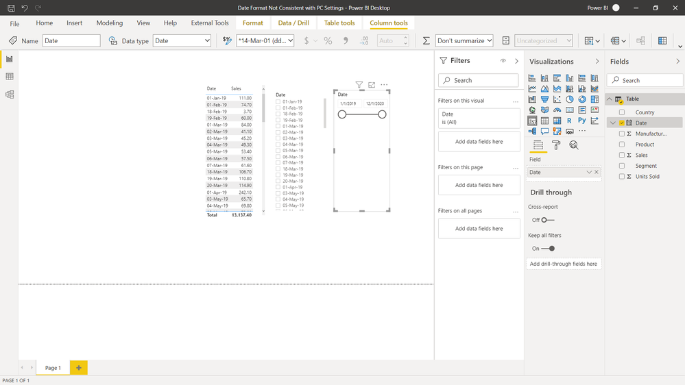

¿Qué versión de Power BI Desktop usa? He probado usando el último: 2.84.861.0 64-bit (agosto 2020). La cortadora funciona perfectamente. Podrías descargar mi muestra para intentarlo. Y por favor, intente actualizar el escritorio, así.
Si sigues encontrando el problema, crea un archivo ficticio que podamos probar. ¡Gracias!

He actualizado con la última versión; antes de la actualización que tenía julio 2020 verson.
Usando el archivo que envió, si configuro la segmentación de datos como lista o lista desplegable, la fecha es dd-mmm-yy. Sin embargo, si uso entre, mm-dd-aaaa.
Hola @ryan_g ,
Lo he investigado. Sin embargo, lamentablemente, es por diseño para entre / antes / después de la cortadora. Y no hay una solución al respecto. Hay una idea similar: https://ideas.powerbi.com/ideas/idea/?ideaid=259584ec-e3cd-441c-8380-6ccd88abc364. Espero que pueda votarlo para que la función se arregle rápidamente.
